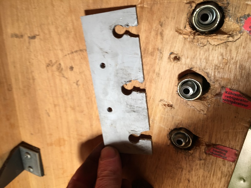

ich baue gerade meine Campingeinrichtung aus - und verzweifle an der Demontage der Gasleitungen. :wall: Mittlerweile weiß ich ja, dass die Leitungen von den Gasflaschen zu den Verbrauchern (Heizung und Kühlschrank) nicht unter dem Bus, sondern "nur" unter dem Teppich herlaufen. Ich erwarte auch unter dem Teppich keine Anschlüsse/Verbindungen, sprich: die starren Leitungen sind aus einem Stück (korrekt?) und bilden näherungsweise ein großes "U", wie im ersten Bild an Beispiel der Gasleitung des Kühlschranks angedeutet.
An beiden Enden des "U" befindet sich ja eine Überwurfmutter - im Kühlschrank ehemals verbunden mit den internen Gasleitungen, im Gasflaschenschrank mit dem Verteilerblock und den einzelnen Absperrhähnen (siehe zweites Foto).
Wie bekomme ich nun aber diese Gasleitung "vom Schrank gelöst"?!? Die Überwurfmutter würde ja noch durch das entsprechende Loch in der Holzseitenwand des Schrankes passen, aber diese graue Kunststoffplatte weiß das natürlich zuverlässig zu verhindern. Oder muss ich die ganze Leitung durch das Loch im Gasflaschenschrank fädeln und die Leitung quasi durch den Schrank entfernen?!? Dann wäre die Frage, wie die Platte überhaupt jemals um die Leitungen herum gekommen ist...
Ist die Platte eigentlich original oder ein Werk des Vorbesitzers? Ich könnte natürlich die Platte zerschneiden und mir für den Wiedereinbau was Neues/Anderes überlegen. Andererseits würde ich es auch gerne "richtig" machen...

Das müssten eigentlich Klemmringverschraubungen sein. Den Ring bekommst aber, nachdem das mal richtig angezogen war, nicht mehr runter. Also das Rohr direkt hinter dem Ring abschneiden und später mit neuem Klemmring wieder montieren.

am Mitteldurchgang ist eine Z Leiste über den Luftausströmern montiert, darunter sind die beiden Gasleitungen.
Bei mir ist keine Kunststoffplatte im Schrank montiert, bevor ich die Rohre abschneide, würde ich diese Platte entfernen ( wie auch immer), wenn die Rohre abgeschnitten werden sind sie für die nächste Montage zu kurz!

bulli71 hat geschrieben: 14.03.2019 18:44 Das müssten eigentlich Klemmringverschraubungen sein. Den Ring bekommst aber, nachdem das mal richtig angezogen war, nicht mehr runter.
Ja, so sieht das leider aus. Einmal die "Schneidringverschraubung" (so die offizielle Bezeichnung) richtig montiert und angezogen, dann bekommt man den Ring nicht mehr abgenommen und muss ggf. dann das ganze Rohr mit allem "Gedöns" ersetzen. :?

Zur Not kann man natürlich einen Verbinder einsetzen um nicht das ganze Rohr zu ersetzen. Das gibt auch etwas mehr Flexibilität bei Montagearbeiten.

Ich habe mich dafür entschieden, die graue Kunststoffplatte zu opfern...
Und nein, das Holz sah wohl vorher schon so ramponiert aus.... :shock:
