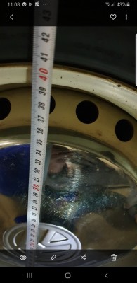

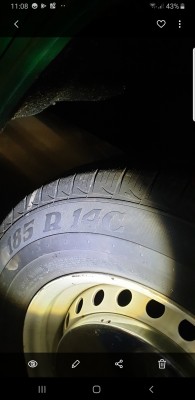

Tja wollte Weisswandringe auf meine Felgen montieren sprich bestellen von Ravus, ich denke ich messe zur Sicherheit mal die Grössen nach, ich habe R14 Reifen von Viking auf 15 Zoll Felgen( Vw T2b 1974,) normal geht das dich gar nicht oder? Meine Felge hat einen Durchmesser von 39.5cm(÷ 2.54= 15.5 Zoll) darf das überhaupt???? Lg mikel

Das sind 14" Felgen. Punkt.

Aber sind 39.5 cm???? Ein Zoll ist doch 2.54 cm? Lg mikel

Guten Tag Ghost,

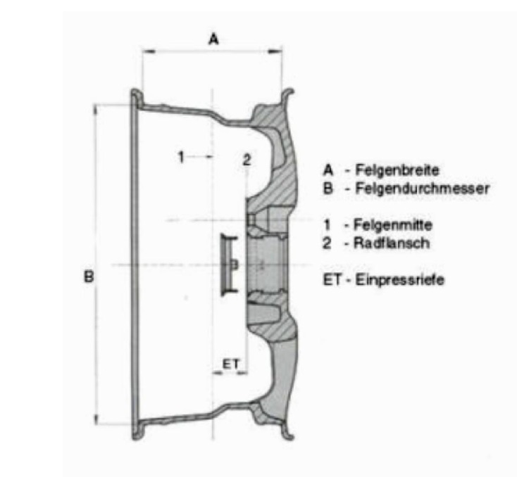

der für Deine Fragestellung relevante Felgendurchmesser wird woanders gemessen. Da kommst Du nicht hin wenn der Reifen montiert ist.
Aber: Du kannst nach Abnehmen der Radkappe eine eingeprägte Zahlenkombination in der Nähe des Zentralloches/Felgenmitte lesen.
z.B. 5,5J x 14 H2 und eine VW oder Südrad oder Kronprinz (KPZ) -Teilenummer. Das wird bei Dir so sein. Sicher.
Nie im Leben und auch nicht mit viel Kraft bekommt eine Montiermaschine einen 14Zoll Reifen auf eine 15 Zollfelge.
Und bei Handmontage geht's schon gar nicht.

Hallo Mikel,
Das zweifelt auch niemand an.
Ja, von Felgenhorn zu Felgenhorn gemessen. Den Felgendurchmesser (und die dazu passende Reifengröße) bestimmt man aber anders:
Nun alles klar?

Versuch mal diese Regel auf ein Zölliges Rohr aus verschiedenen Materialien anzuwenden, auch da wirst du erkennen, das bei Maßen viel Interpretationsraum besteht.
Bei deinen 14" Felgen gibt es nichts zu schauen, das sind 14" Felgen nach der Felgendefinition.
