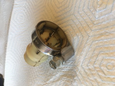

Bullifreund1948 hat geschrieben: 20.03.2019 14:26 Hallo, die gesamten Lagerbuchsen kannst du nur wechseln, wenn du die Schaltstage nach hinten herausziehst.
Nach dem Prinzip „Kolbenring-Spannband“ geht es auch von vorne, also ohne Motor und Getriebe auszubauen.
Mit einer passenden Schlauchschelle vorkomprimieren, dann mit Hammer und Hartholzunterlage sachte einklopfen.
Kolbenring-Spannband-Prinzip
Führungsrohr vorher gut einfetten natürlich, aber auch zwischen Buchse und Schelle, dann flutschts ganz leicht ab.
Anschliessend hab ich mit Fettpresse und Schlauch noch etwas Fett nachgereicht, da ja wegen der „falschen“ Einbaurichtung das vorher in das Führungsrohr eingeführte Fett lediglich nach hinten geschoben wird.

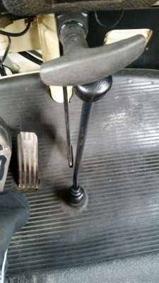

Danke für die Hilfestellung.... Habe die tatsächlich von vorne reingeschoben. Keine Ahnung, ob es jetzt so ok ist.
Schaltung hakt vom 1. in den 2. Gang weiter. Hatte die vordere Schaltstange neu gekauft. Die war zu lang (ca. 10mm) und im Innendurchmesser zu klein (1mm), so dass die hintere Schaltstange nicht reingepasst hat. Dazu nen neuen Schalthebel, der zu lang, zu dick war und nicht gebogen war.... Also im Endeffeckt wieder die alte Schaltstange genommen und mit dem neuen Schalthebel kombiniert. Schalten ging gut und ohne Spiel. Da der Hebel aber so lang, dass er nur ganz knapp unter die Handbremshebel ging, auch wieder ausgebaut. Hat nach einer Probefahrt schon ziemliche Spuren (siehe Bild)... Mmmh... Werde mal nen neuen Ersatzteillieferant ausprobieren. Der Händler hat mir nämlich gesagt, dass das alles nicht sein kann. Es habe sich noch keiner beschwert oder das Teil umgetauscht.
