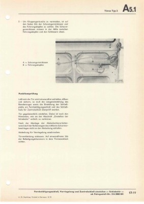

ich bin dabei den frisch lackierten T2 zusammenzubauen. Kann mir jemand sagen, an welcher Stelle die große Feder des hinteren Schlosses angeschlagen wird?
Ich habe mir bereits einen Wolf gesucht, aber nichts gefunden.

Das sollte Klarheit bringen ....
Das ist aus dem RLF für das Einstellen der Schiebetür von der Knappmann Seite

Super!
Vielen Dank für die schnelle Hilfe!

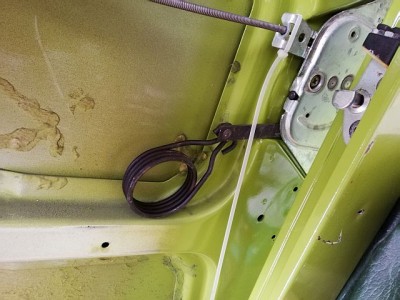

vielleicht schon zu spät, vielleicht aber doch noch hilfreich: Ich habe am Wochenende die Verkleidung meiner Schiebetür ausgebaut - und das Innenleben natürlich photographisch festgehalten. Da ich aktuell hier keine Bilder hochladen kann/darf (?), habe ich die entsprechenden Bilder schnell noch auf meiner Resto-Doku-Website ergänzt. Wenn Du magst, darfst Du auch dort noch einmal einen Blick riskieren. Die Farbe passt zumindest besser als bei Meister Knappmann... :D
https://t2helsinki.de/restauration/zerl ... ung#camp07
(Übrigens die Bilder 63-65 in der verlinkten Galerie...)
Schönen Gruß & viel Erfolg!

Der Form halber aktualisiere ich meinen vorigen Eintrag, da sich an meiner Website die Struktur geändert hat. Alles webtechnisch noch nicht so dolle bei mir, von den ausstehenden Ergänzungen der Dokumentation ganz zu schweigen, aber was soll's...?!
?https://t2helsinki.de/restauration/zerl ... tts#sitz04
(und hier insb. die Bilder 36 - 38)
