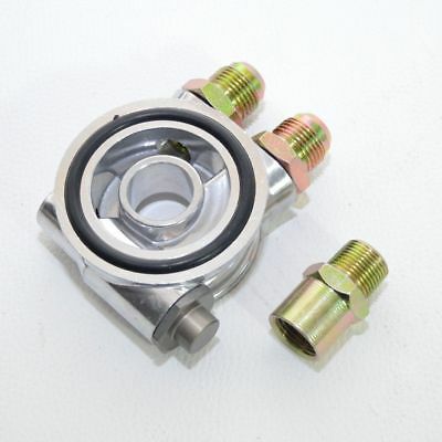

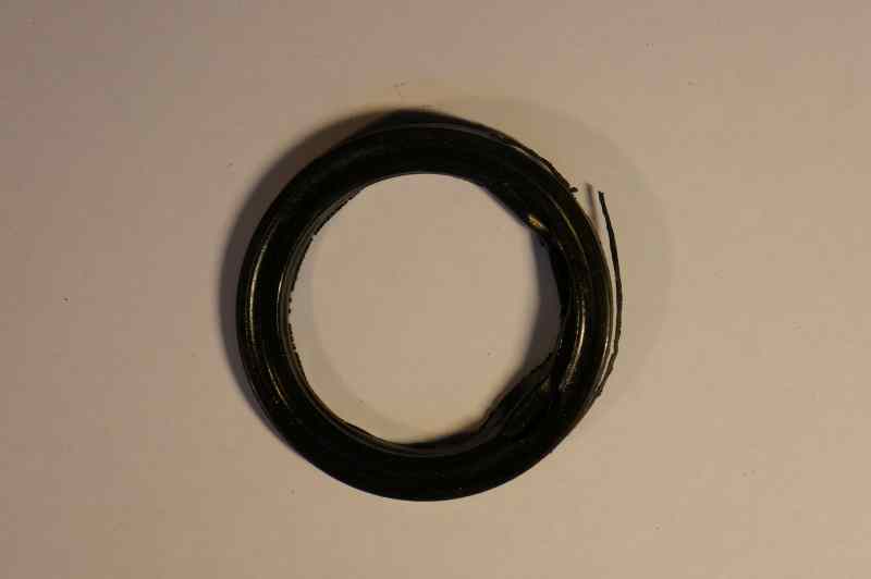

die Dichtung im Ölfilter-Adapter (Zusatzölkühler nach "System Matthias", das seit dem Einbau nun über vier Jahre problemlos funktioniert hat) ist ziemlich zerquetscht. (Beispielbild...)
Ich finde keinen Händler, der für so etwas Ersatz anbietet, und auch mit Ölkühlern erfahrene Leute konnten mir auf Anhieb nicht weiterhelfen... .
Abmessungen der Dichtung: 7 cm Außendurchmesser, 5,5 cm Innendurchmesser, Dicke 5 mm
Hat jemand dieses Problem auch schon mal gehabt? Kann mir jemand einen Tipp geben, wo ich so ein Teil auftreiben kann? Danke im Voraus!

Hallo Günter,
würde es evtl. ein handelsüblicher O-Ring machen? 55x5mm? Öl und benzinbeständig?

Hallo Günter,
mit Deinen Maßen stimmt was nicht.
Am besten du misst die Nut im Gußteil (Meßschieber).
Dann hast Du den größten AD, kleinsten ID und die Tiefe der Nut. Zur Nuttiefe zählt man etwa 0,3-0,4 mm Vorspannung hinzu, dann hast Du die passende Schnurdicke und somit den korrekt passenden O-Ring.
Falls es sich bei metrischen O-Ringen nicht ausgeht, überprüfe die Maße bei den zölligen Ringen.
VG Ralph
VG Ralph

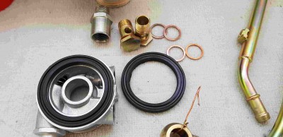

Diese Dichtung habe ich auch gerade gesucht und hier gefunden: https://www.isa-racing.com/fahrzeugtech ... ring?c=863
Zitat aus der Beschreibung:
Gruss,
Uli
Für die runde Version sollte sich aber auch ein handelüblicher O-Ring finden lassen.Die eckige Ausführung wird in allen aktuellen Sandwichplatten verwendet. Die runde Ausführung wurde in älteren Modellen verbaut.

Danke an alle für die hilfreichen Antworten; mit dem Link von Duetto ist das Problem glaube ich 100%ig gelöst, hätte ich alleine nie gefunden.
Werde umgehend bestellen; wenn ich nichts mehr schreibe, hat alles gepasst.

Post war da: der eckige Dichtring passt 100 %.
