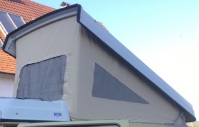

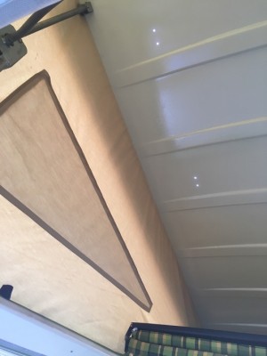

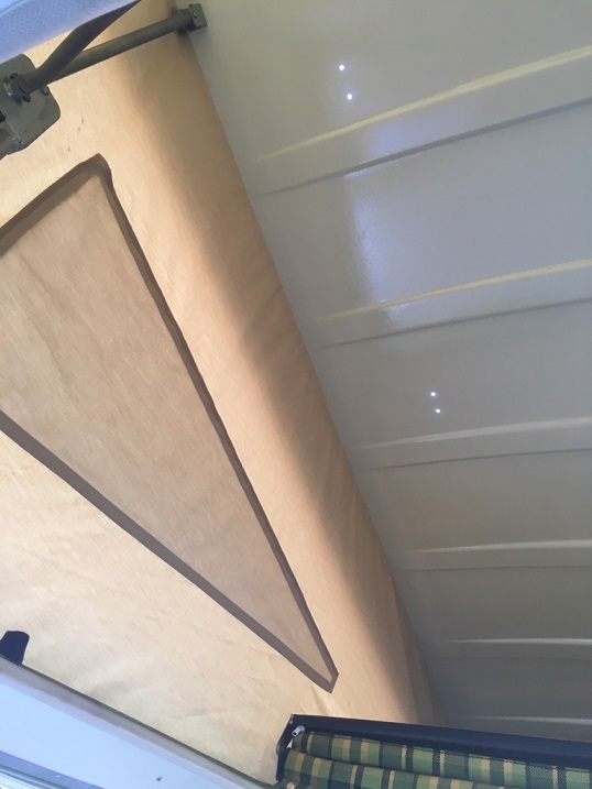

am Wochenende konnte ich endlich das Aufstelldach fertig machen.
Letztes Jahr im Sommerurlaub hat es durch die vielen Löcher doch ordentlich reingeregnet.
Den Stoff hab ich nach vielem lesen dann bei Günzl gekauft. Das mit dem Klettverschluss ist etwas anders und
gewöhnungsbedürftig aber wird schon werden. Passen tut er ganz gut. Die Vorderseite ist mir evtl. etwas zu locker geraten
was aber beim Reißverschluss zumachen sehr helfen dürfte wie ich gemerkt habe.
Seitlich passt es wunderbar.
Hier noch ein paar Bilder.

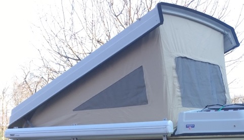

diese Woche hat mein Bulli einen neuen Dachzeltstoff bekommen. Ich habe ihn bei Günzel gekauft, nachdem einige user ihn als sehr paßgenau gepriesen haben. Es stimmt, auch bei mir hat das Zelt perfekt gepaßt. Im Vergleich mit meinem originalen, alten Faltenbalg wirkt der neue aber wie eine Spinnwebe, so dünn ist er. Im Angebot von Günzel stand weder, ob der Stoff aus Polyester oder Baumwolle ist, noch welches Gewicht er hat. Ich weiß nicht, ob das Vor- oder Nachteile hat, wenn der Stoff so dünn ist. Es wird sich herausstellen.
Bei der Gelegenheit habe ich die Innenseite der Dachhaube gereinigt. Die originale Beschichtung ist bei meiner noch sehr gut erhalten. In einen Eimer mit 10 Litern Wasser habe ich einen Liter Chlor gegossen und die Mischung in die umgedrehte Dachhaube gegossen. Jetzt etwas hin- und herbewegt, so dass alles benetzt war und ca. eine Stunde einwirken lassen. Das Ergebnis war bombastisch. Die originale Farbe der Beschichtung ist so geblieben bzw. nur ganz minimal heller geworden. Alle Schimmelflecken sind verschwunden und der Modermuff war auch weg. Am Schluß noch ein kräftiger Strahl aus dem Gartenschlauch und das ganze in der Sonne trocknen lassen. Es ist vollkommen unnötig, zu schrubben oder zu reiben, was die Beschichtung nur beschädigen würde. Das Chlorwasser arbeitet alleine.

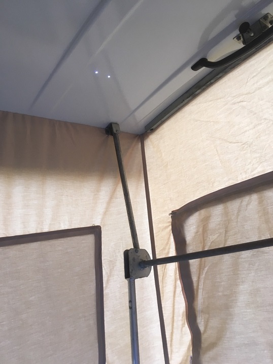

Sehe Ich das richtig, das der Zeltstoff, am oberen Gestänge, ein wenig eingeschnitten werden muss, um die Schraube durchzubekommen?
Re: Stoff tauschen im Aufstelldach
Ja, vorne am Gestänge wird links und rechts je ein Loch für die M8 Schraube in den Stoff geschnitten (aber erst wenn der Stoff an der richtigen Stelle sitzt, also nach dem Antackern am Holzrahmen.
