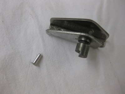

Moin allerseits,
ich stocke beim zusammenbau der mittleren Aufstellfenster. Dazu habe ich eine frage:

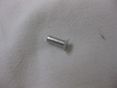

Mit welchem Werkzeug wird dieses Teil zusammengeprässt? Ich meine es ist ein art von Nieten oder?
Mit zwei"Nieten" wird der Vorreiber am Fensterrahmen befestig. Aber wie bekomme ich diese zuammen?
Danke
Gruß vom Bullitommi

das sind ganz normale Nieten. die steckt man durch und klopft die hinten mit einem entsprechendem Werkzeug platt. wenn man es schön machen will gibt es entsprechendes Werkzeug das ist wie ein Durchschlag hat aber eine hohl Halbkugel unten dran dann kann man einen schönen Nietkopf in halb Kugelform rausarbeiten..

Das Teil heißt "Nietkopfmacher".
Bezug übers Internet oder evtl. Stahlgruber, ansonsten über Händler für Schrauben.
