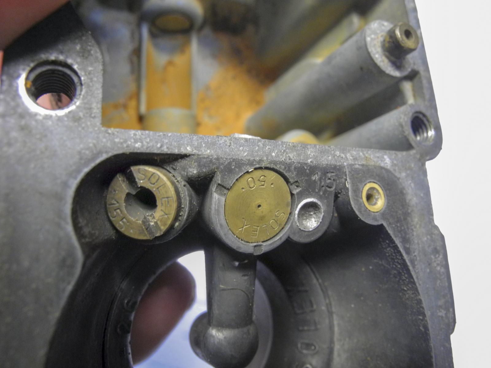

ich bin gerade dabei, die Vergaser, 34 PDSIT-3 (rechts) und 34 PDSIT-2 (links) meines T2 a/b zu reinigen. Mein Bulli ist lt. VW-Zertifikat am 31.07.1972 ausgeliefert worden, ist also einer der letzten T2 a/b. Von ruddies-berlin habe ich ein Datenblatt für einen VW 1700, Baujahr ab August 1972 bekommen. Zunächst habe ich nachgesehen, welche Düsen bei mir eingebaut sind. Hier nun der Daten-Vergleich zwischen Datenblatt und Wirklichkeit des bereits ausgebauten rechten Vergasers 34 PDSIT-3 (rechts): Datenblatt/Ist-Zustand
Hauptdüse: 130/137.5
Luftkorrekturdüse: 140/155
Schwimmernadelventil: 1.2/1.5
Leerlaufdüse: 50/50
- Frage an euch: Hat jemand ebenfalls einen CB-Motor dieses Baujahres? (Auslieferung: US-Westküste)?
- Waren die bei mir eingebauten Düsen original?
- Gibt es ein exakt passendes Datenblatt für diesen Vergaser?
- Gibt es für diesen Vergaser auch eine detailierte Ersatzeilzeichnung für den Vergaserdeckel mit Startautomatik (In den gängigen Explosionszeichnungen wird dieser nur als Ganzes aufgeführt)?

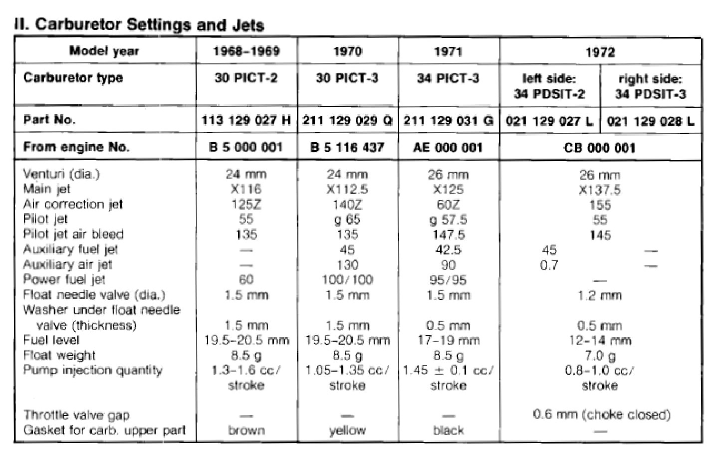

Moin Egon,
und Angabe des Änderungszustandes (z.B.:VW 373-1). Wo diese Nummer zu finden ist, weiß ich leider nicht, da ich zur Typ 1 -Motor-Fraktion gehöre.
http://www.michaelknappmann.de/bulli/mi ... _9.73.html
… zu Ruddies Datenblatt kann ich nichts sagen, diese Tabelle hier hingegen wurde für den amerikanischen Markt kommuniziert: 1,2 mm Schwimmernadelventile wurden irgendwann einmal schlecht oder gar nicht verfügbar, dann wurden eben 1,5 er genommen, was ich persönlich für unschädlich halte, so man denn auch auf die richtige Schwimmerstandshöhe (Kraftstoffniveau) berücksichtigt hat.
http://www.michaelknappmann.de/bulli/mi ... 01410.html
PS: Offensichtlich ist das m.E. nach noch die Originalbestückung. Da sich die Spritqualität im Laufe der Zeit geändert hat, kann ich nur die Empfehlung abgeben, das einmal anpassen zu lassen auf einem Leistungsprüfstand. Als Faustregel geht man wohl um etwa 5° größere Düsen für LL- sowie Hauptdüse aus. Leider habe ich nur Erfahrung für den Zentralvergaser beim Typ 1 Motor.
Könnte ich mir gut vorstellen, aber vergleich doch bitte einmal anhand des angefügten Links: Teilenummer der Vergaser sollte auf einem Blechfähnchen eingeprägt sein (z.B.: 012 129 027 K für den linken Vergaser, für rechts endet diese Nummer mit
Wonach suchst Du denn genau bzw. was fehlt Dir? Im Knappmannersatzteilkatalog nichts gefunden?

Hallo Norbert,
vielen Dank für deine umfangreiche Info. Hat mir schon sehr weitergeholfen. Die Werte aus der US-Tabelle stimmen stimmen fast komplett mit der Bedüsung aus meinem Vergaser überein, so dass die Vermutung einer Originalausstattung wohl hinkommt. Lediglich der Schwimmernadel-Durchmesser ist abweichend, was du ja schon begründet hast.
An dieser Welle ist ein Zapfen angenietet, der wohl die Verdrehung der Membranachse verhindert. Dieser Zapfen ist lose, d.h. er wackelt daran herum. Das ist doch nicht normal, oder?
Alles in allem, bin ich jetzt schon ein großes Stück weiter. Vielen Dank nochmal!
Egon
Vom Blechfähnchen hängt leider nur noch ein Rest dran, aber auf dem Gehäuse habe ich die Einschläge "VW 338-2" und "2158" gefunden.Teilenummer der Vergaser sollte auf einem Blechfähnchen eingeprägt sein
Ja, durch den Knappmann-ETK muß ich mich noch durchwühlen. Aber in den Zeichnungen und Listen die ich gefunden habe, wird der Deckel nur mit einer Nummer (6) als Ganzes behandelt, das Innenleben der Startautomatik fehlt gänzlich. Ich bräuchte z.B. die ET-Nr. der Luftklappenwelle (Pfeil).Wonach suchst Du denn genau bzw. was fehlt Dir? Im Knappmannersatzteilkatalog nichts gefunden?

- Bus-Hoehle
- Beiträge: 865
Re: CB - Motor (US) - Vergaserdaten - Bedüsung
Deine Vergaser sind für einen Ölbadluftfiler UND die US-Abgasrückführung.
Soll das so bleiben?
Wenn Du die Abgasrückführung nicht mehr hast oder entfernen solltest passen diese Vergaser nicht mehr. Du braucht dann Vergaser mit eine Leerlaufluftdüse von 1,2mm. Deine vorhandenen haben da eine 1,5mm Düse drin. Die kann nicht mal eben ausgetauscht werden da sie eingepresst ist.
Gruß Andreas
Gruß Andreas
Hallo Andreas,
lt. VW-Datenblatt und M-Plate ist der Motor nach Abgasvorschrift für USA-Westküste ausgestattet. Ein Aktivkohlebehälter ist auch noch drin. Aber ob die Abgasrückführung noch eingebaut und/oder aktiv ist, vermag ich nicht zu sagen. Woran kann man das erkennen?
Wenn sie noch drin ist, wäre das für eine deutsche Zulassung hinderlich? Oder sollte die besser raus?
Zu meinem Verständnis: Die Leerlaufluftdüse, ist das die kleine rechts auf dem Bild? Und welche ist das in der Mitte mit der Gravur "50"?
Vielen Dank für deine Einschätzungen/Hilfe.
