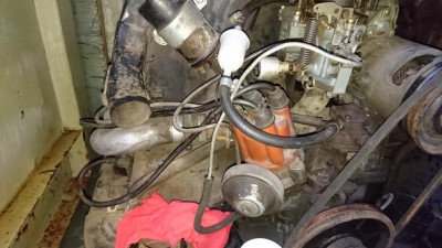

Ferner kann ich mir aus der Entfernung nicht sicher sein, ob Dein Unterdrucksystem richtig funktioniert und auch die Leitungen richtig angeschlossen sind (ev. Bild einstellen?). Verstopfte Leitungen sowie eine defekte Dose könnten in Betracht kommen. Die Dose sowie die Anschlüsse am Vergaser kann man gut prüfen, indem man jeweils ein Schlauch aufsteckt und dran saugt. Sicherlich nur eine Krücke an der man sich bewegt, aber ein erster Schritt einer Fehlerermittlung. Für qualitative Ergebnisse ist ein Testequipment oder wenigstens ein Unterdruckmanometer und etwas Know How nötig.

Unten habe ich noch ein Bild angehängt.

… das kann ich mir jetzt auch lebhaft vorstellen, nachdem Du nun ein Bild eingestellt hast. Dieser Unterdruckanschluss für Deine Spätverstellung am Vergaser ist mir leider gänzlich absolut fremd, bzw. den kenn ich überhaupt nicht und weiß auch nichts darüber, welche Unterdrücke da überhaupt anstehen könnten.

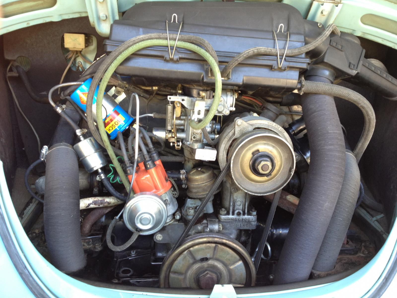

Ich hab da jetzt nur ein Bild von einem Käfer parat, da sollte aber daraus klar werden, wo man den Unterdruck vom Vergaser für die Spätverstellung abnimmt. :wink:
Dein richtiger Anschluss scheint mit Lötzinn verschlossen zu sein. Vielleicht hilft da Erwärmen und mit einer Zinnpumpe abzusaugen.
Deinen "falschen" Anschluss würde ich jetzt mit Schlauch und Stopfen verschließen wollen, damit es zu keinerlei Falschluft kommt.

BTW: Deine "umgedrehte" Zündspule irritiert mich auch etwas und ebenso die Lüsterklemme die da verbaut ist. :?
Kabel 15 sollte nach unten zeigen und Kabel 1 nach oben. … aber das sind genau genommen nur Nebenschauplätze und unabhängig von der Funktionalität.
Im Übrigen hat das Spritfilter im Motorraum nichts zu suchen, wie im Käferbild zu sehen ist. Das gehört nämlich hinter dem Tank und außerhalb des Motorraumes. :wink:

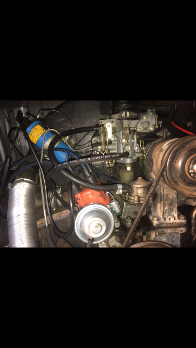

Hallo Christoph. Das gleiche Proplem hatte Ich auch .Normalerweise gehört der Schlauch zur Spätverstellung unterhalb der drosselklappe der für frühverstellung darüber .Das hat bei mir aber nicht richtig funktioniert mit den einstellwerten.bei 5 Grad nach ot läuft er schlecht bei 7,5 vor ot wird er zu heiß .Ich habe den Anschluss zur Spätverstellung abgehängt und den zündzeitpunkt 5 grad vor Ot eingestellt das passt bei mir am besten.Kannst das ja auch mal ausprobieren. Gruß Eberwoich

Hallo und uih,
Das mit dem Schlauch an der falschen Stelle ist krass :oops: . Da die Unterdruckdose bis dato defekt war ist das auch nicht weiter aufgefallen.
An der Stelle, wo man im Bild den hellen Punkt sieht ist ein Stopfen.
Werde den Schlauch einmal hier anschließen und das Untere Loch verschließen.
Hoffentlich passt das Messingröhrchen.

Zusätzlich habe ich noch ein abstruses Bild bzgl. der Anschlüsse gefunden.
Jemand noch eine Idee?

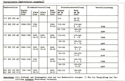

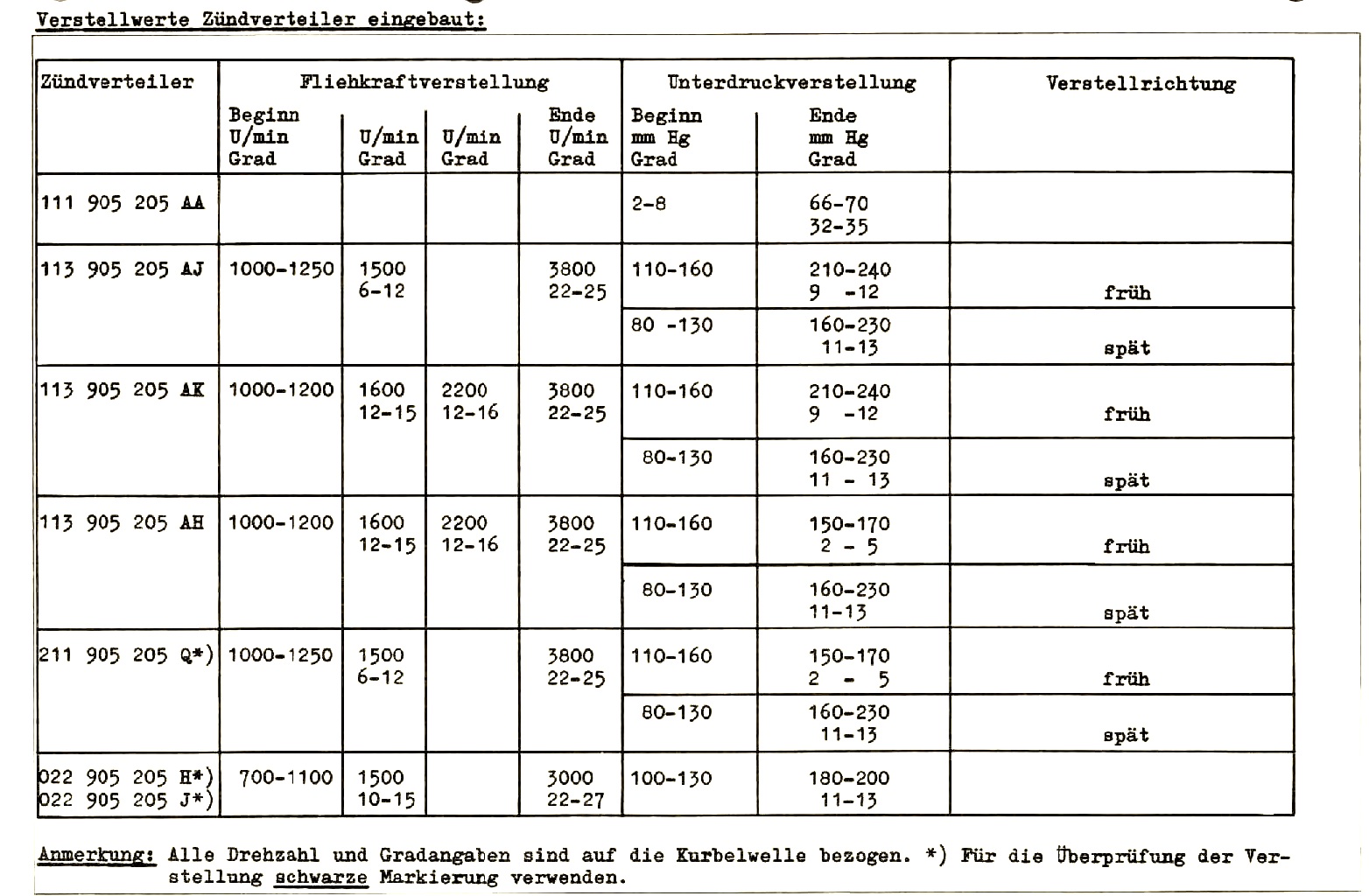

Schauen wir uns einmal die Fliehkraftverstellung an, die im Mittel bei 23,5° und 3800 U/min liegt. Rechnen wir beides zusammen, so liegen wir dann bei 31° Frühzündung. Das passt mit dem mir bekannten überein, was man bei einem Zündverteiler mit der Einfachdose und abgezogener Frühverstellung auch erreichen würde. :D
Bei richtiger Einstellung der Drosselklappenanschlagschraube ist ja die Bohrung für die Frühverstellung durch die Drosselklappe selbst verschlossen, da kann also kein Unterdruck von dieser Seite geliefert werden, der etwas zur Verstellung beitragen würde. Die Bohrung für die Spätverstellung hingegen befindet sich unterhalb der Drosselklappe. Da sollte dann ein satter Unterdruck von etwa 200 mmHg anstehen und den ZZP im Mittel um 12° zurück ziehen. Mit dem statischen ZZP von 7,5°vor OT ergäben sich somit 4,5° nach OT. Das passt also mit der dynamischen Einstellung von 5° nach OT gut zusammen.
