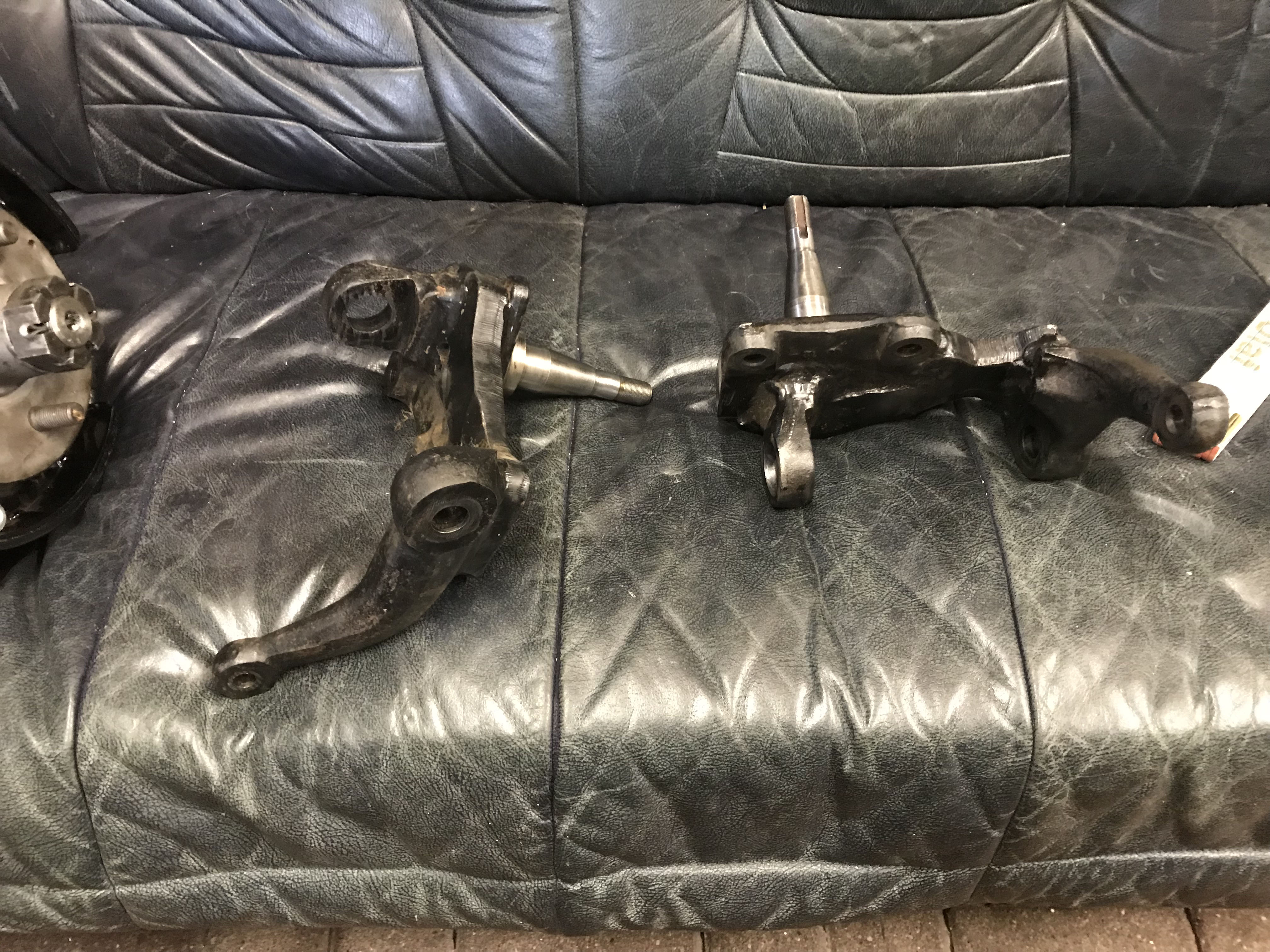

Die gusseisernen-Tieferlegungsachsschenkel gibt es nach wie vor nur für den T2b. Ferner gibt es bei diversen Anbietern umgeschweißte bzw. umgepresste Achsschenkel auch für den T2a mit Scheibenbremse und M12 Gewinde. Auf die schnelle fällt mir auf unserem Kontinent Kieft´n´Klok und das Transporthaus.com ein, in den Staaten vintage v-dubs und wagenwest. Die Abnahmefähigkeit hinsichtlich einer §21 / §19 Abnahme ist dann aber wie auch bei den T2b Dingern individuell zu klären.

mit den gegossenen TAS, die es für billig Geld zu kaufen gibt, sollte das H dein kleinstes Problem sein.
Zu den Dingern gibt es keinerlei Unterlagen, weder für §19.2 | 3 noch für §21.
Es gibt Prüfer, die das über eine §21 Abnahme eintragen, da gehört aber schon viel Glück dazu...
Von H haben wir noch gar nicht gesprochen.
In Verbindung mit einer Vva werden die Dinger kaum einem Prüfer auffallen, das nur nebenbei.

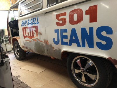

Re: [Zusammenfassung/Workshop] Tieferlegung am T2 vorn
Moin Tim,
Hast Du die Vorderachse im Original ohne Veränderung eingebaut? Tiefer nur durch TAS?
Ich hab einen Bus mit Original Achse aus den USA mit umgeschweissten TAS /dropped Spindles, das sieht aber lange nicht so aus wie auf dem Foto von deinem Bus.
Hab bei K&K nur diese hier gefunden: http://www.kieftenklok.nl/shop/index.ph ... -79-detail
Reifen/ Felgen sind 60 R 15
schönes Wochenende.
Gruß, Olaf
Könntest Du mir genau sagen welche TAS Du verbaut hast. Und um wieviel mm dein Bus tiefer geworden ist?Hallo, fahre mit TAS von Kieft en klock
schönes Wochenende.
Gruß, Olaf
