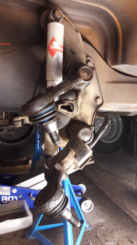

ich habe unsere IGT2 Hardwareler gefragt und die sagten mir, daß die Zweibalgigen in vernüftiger Qualität derzeit nicht zubekommen sind. Sollen teilweise nicht mal ein Jahr halten.
Mit den T3 Manschetten von Jörg Ehring gibt es jetzt schon anscheinend 4 Jahre Erfahrungen. Alle die ich gefragt und die die Dinger eingebaut haben sind bis jetzt zufrieden damit - wenn die Sprengringe richtig angebracht sind! Den verbleibenden Spalt soll ich mit etwas Vaseline schützen und dann hätte ich 10 Jahre Ruhe
Gruß Dieter
PS: die ersten 50km hat die Manschette schon mal überlebt
