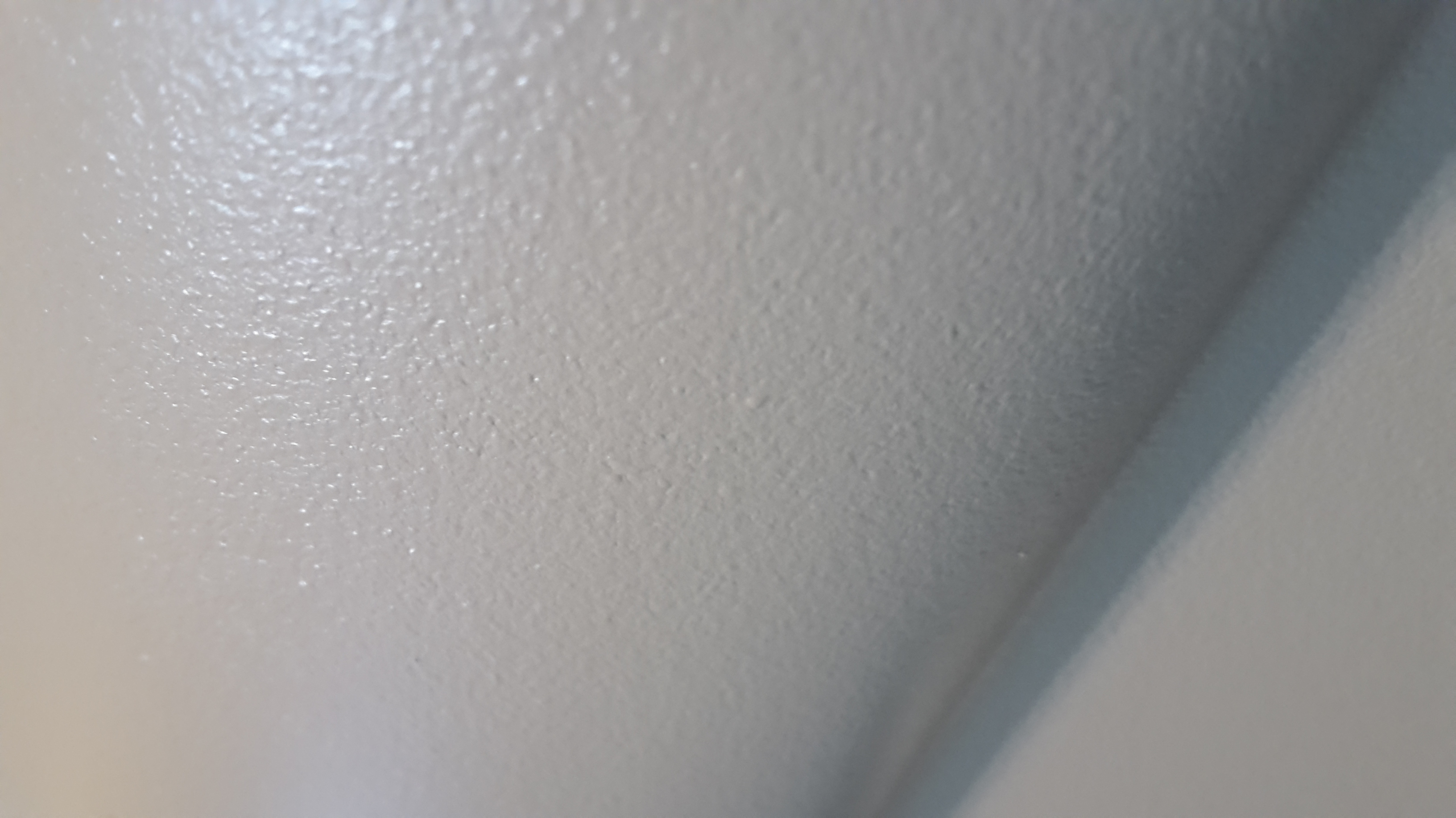

Das Grundieren klappte auch schon ganz gut und ohne einen Läufer, nur die Oberfläche ich nicht so toll geworden.
Ich vermute, da muss ich etwas dickere Schichten lackieren und vielleicht etwas mehr Verdünnung nehmen, oder?

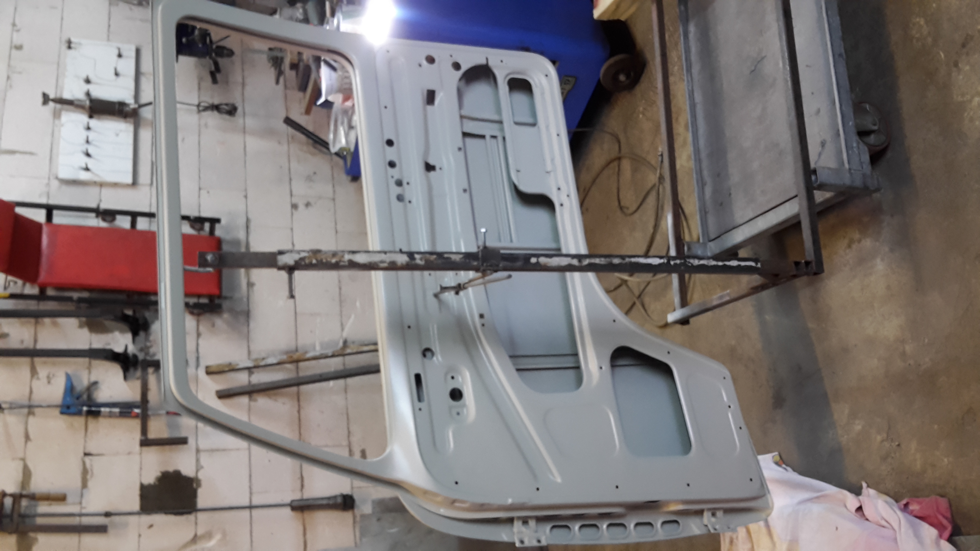

Ich schleife zumindest die Grundierung der Reparaturbleche lieber runter, da habe ich schon erlebt, dass die relativ leicht abblätterte, und das möchte ich gerne ausschliesen.
Ich habe dazu die Tür mit einer CSD Scheibe auf der Drehzahlgeregelten Flex entlackt und dann mit dem Exzenterschleifer und 80er Körnung angeschliffen.
Morgen werde ich mich dann mal ans Spachteln der Tür machen, die haben ja mal neue Außenhäute bekommen.

Die Oberfläche deiner Grundierung sieht nach zu kleiner Düse oder viel zu wenig Verdünnung aus.
Den Effekt hatte ich auch schon (auch beim Lack) - trotz angegebener Verdünner+Härtermenge und richtiger Düse... Interessanterweise tritt der Effekt bei senkrechten Flächen weniger aus bei waagrechten auf....
Würdest Du dann noch mehr Verdünnung verwenden oder eine größere Düse (1,5 vs 1,3)??
die Düse passt einigermaßen, ist eine 1,4er (Vorgabe sind 1,3 - 1,8)
Ich schleife das morgen nochmal komplett glatt und versuche es nochmal mit etwas mehr Verdünnung, das übt ja :wink:

Ich verwende für Grundierung immer eine 1.8mm Düse, für Lack 1.3mm.
Material erwärmen hilft auch.
