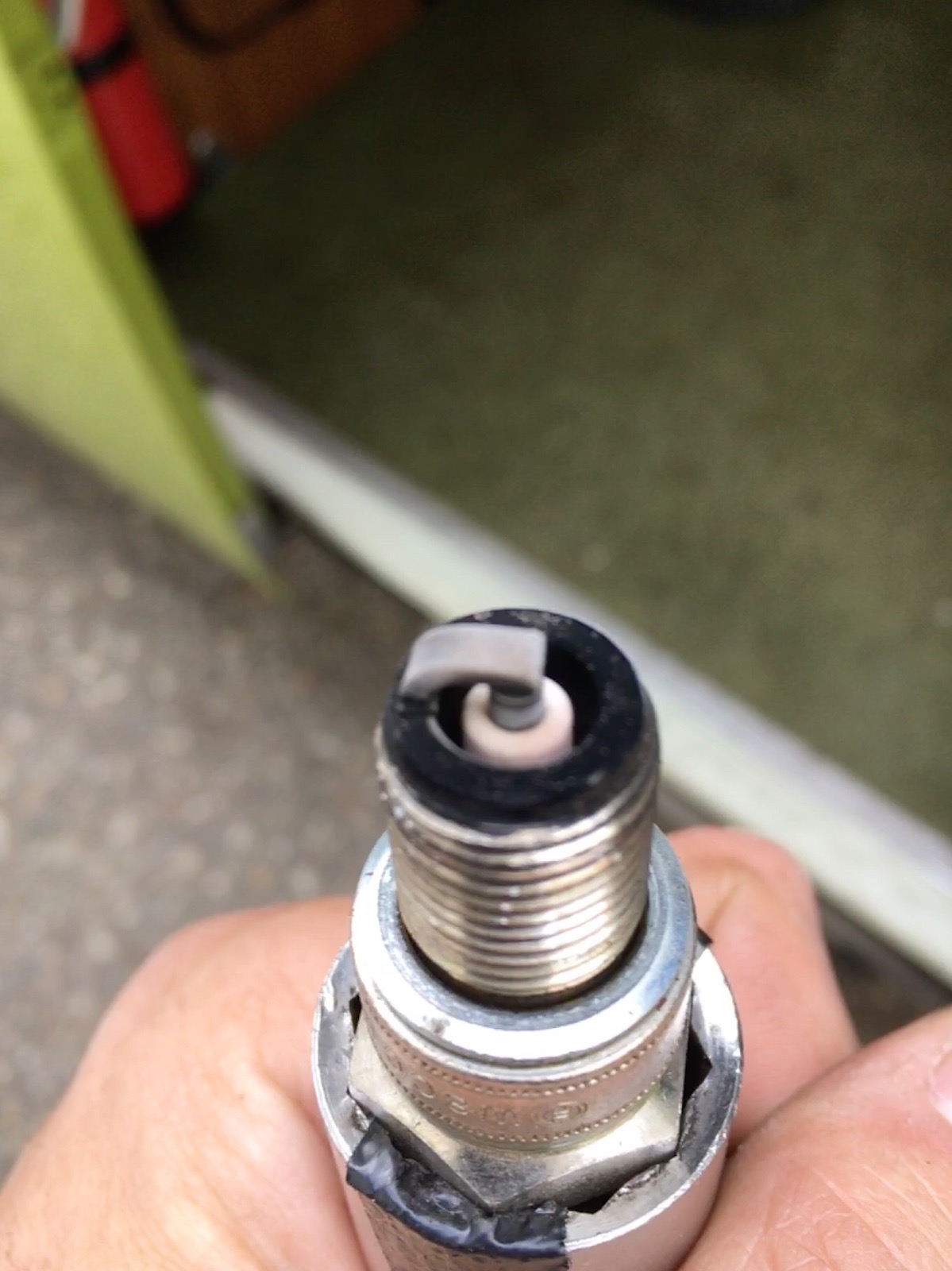

Habe heute mal eine Zündkerze zur Begutachtung rausgeschraubt.
Der Motor ist auf 1% CO eingestellt. Das ist (+- 0,5%) der vorgegebene Wert.
Trotzdem finde ich die Zündkerze etwas zu weiß.
Was meint ihr?
Gruß Christoph

Ich zitiere mal sinngemäß aus der aktuellen Oldtimer Praxis: früher sagte man Rehbraun, aber mit heutigen Kraftstoffen sei das nicht mehr zu erreichen und es sollte eher mittel- bis hellgrau sein.
Bin aber kein Zündungsspezi.
