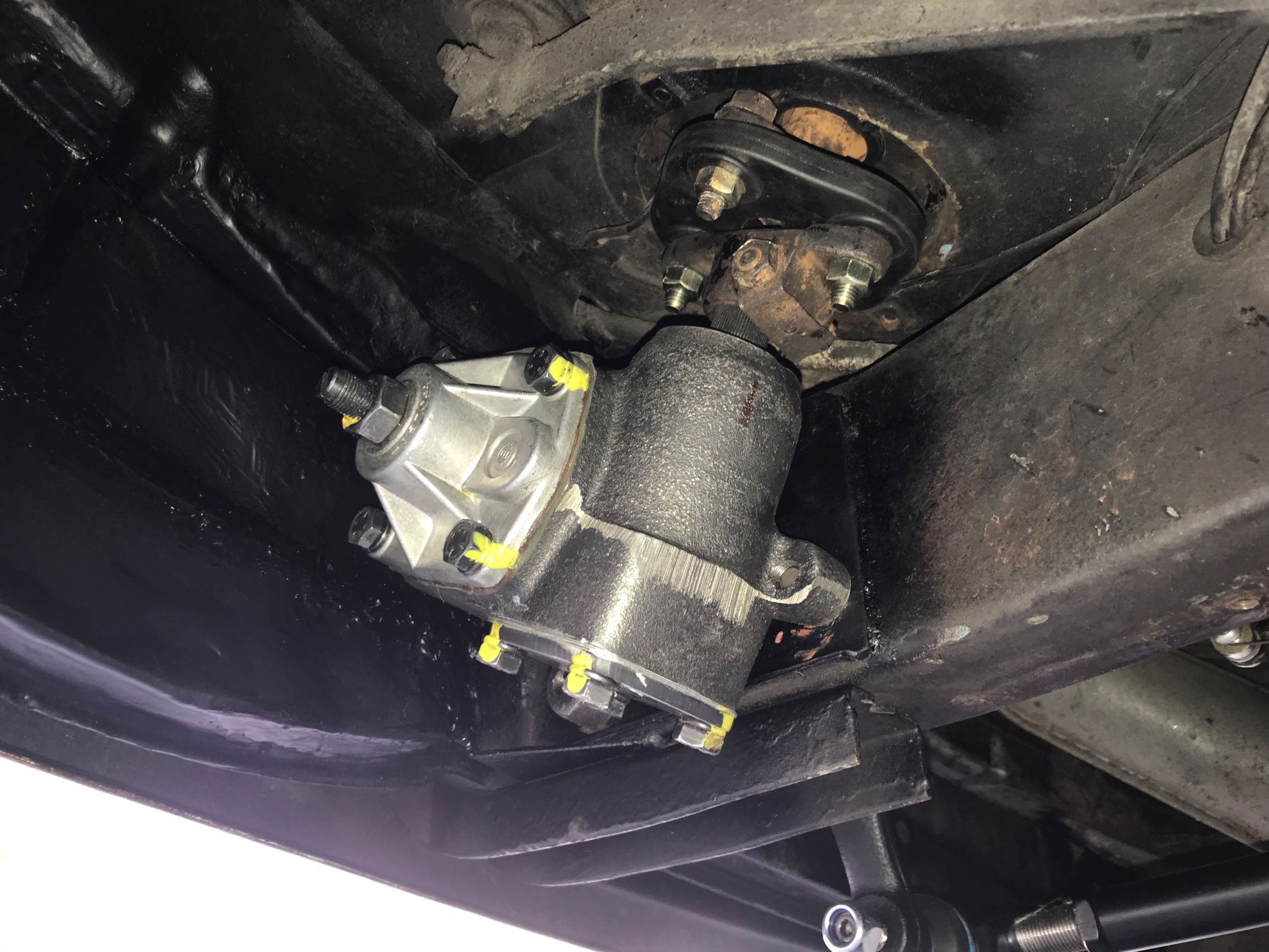

ich hatte ja versprochen, meine Erfahrungen beim Lenkgetriebewechsel hier zum Besten zu geben.

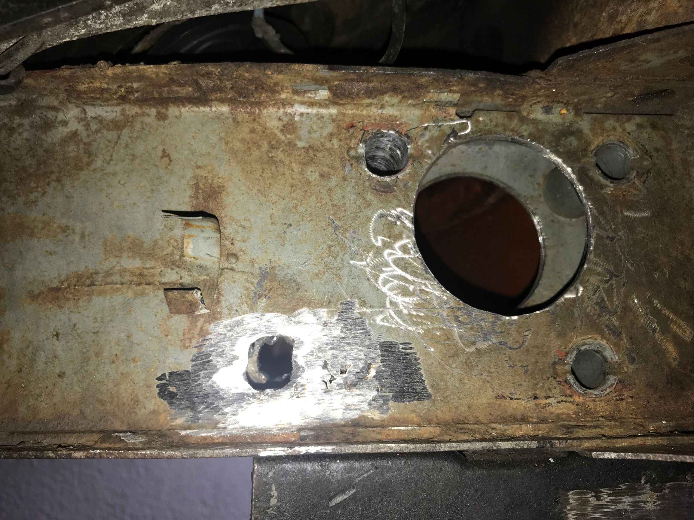

Ich habe letztes Wochenende endlich das versetzte Loch wieder zugeschweißt und das dritte, das "leicht aufzuweiten ist, auf 13mm aufgebohrt.
Dann Lenkgetriebe eingebaut und Lenkfinger und Schubstange eingehängt. Fertig. Soweit ist das alles kein Hexenwerk, nur ein wenig Gefrickel :jump:
Heute bin ich dann das erste mal probegefahren. Das war recht ernüchtend. Dass die Spur nicht stimmt, war mir nach dem Wechseln der Spurstangen klar. Allerdings hat das Lenkgetriebe mehr Spiel, als das alte :shock: Außerdem ist es recht schwergängig, d.h. es dreht beim Loslassen nicht mehr von selbst zurück.
Also habe ich erst einmal die Spurstangen nach Gefühl und Optik eingestellt (die Spur wird am Montag eingestellt) und dann geschaut, woher das Spiel kommt: eindeutig aus dem Lenkgetriebe. Außerdem suppt es aus praktisch allen Schraubverbindungen und abgedichteten Teilen. Das habe ich erst einmal ignoriert und habe es an der Einstellschraube eingestellt. Ich konnte etwa 3 Umdrehungen reindrehen, bis Widerstand zu spüren war. Danach war es besser, aber trotzdem noch so viel Spiel, wie mit dem 50 Jahre alten Vorgänger. Da es mir noch strammer vorkam, habe ich die Einstellschraube wieder etwas rausgedreht. jetzt hat die Schraube irgendwie komischen Widerstand, als wollte sich das Gewinde verabschieden... Naja, ich schau mir das morgen nochmal an...

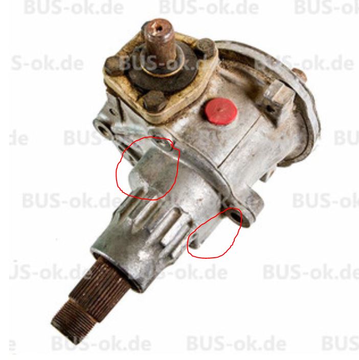

Ich hoffe, dass das aktuelle LG ein paar Wochen seinen Dienst tut, in der Zwischenzeit kümmere ich mich mal um ein Gebrauchtteil. Da ist allerdings das Mittelloch anzupassen, da ist nämlich nicht rund, wie bei den brasilianischen (gibt' beim Bus-ok, danke für's Bild):
Glaubt Ihr, das könnte man auch am Lenkgetriebe rund schleifen? Mir ist das meistens lieber, als am Bus zu schleifen, außerdem ist das im ausgebauten Zustand einfacher :roll: .

ich würde nicht probieren am Lenkgetriebe Material abzunehmen.
Die Verstärkungen werden die ja nicht ohne Grund in das Gehäuse gebaut haben.
Das macht den Formenbau ja auch nicht einfacher.
Da solltest du in den Sauren Apfel beißen und am Träger das Blech passen feilen.

Besten Dank für die Tipps. Wahrscheinlich hast Du Recht, dass ich besser den Träger anpasse. Das ist mindestens mal die sicherere Variante. Am Ende ist der Wulst, den ich wegschleifen würde nicht massiv und ich mache ein Loch rein :oops:
