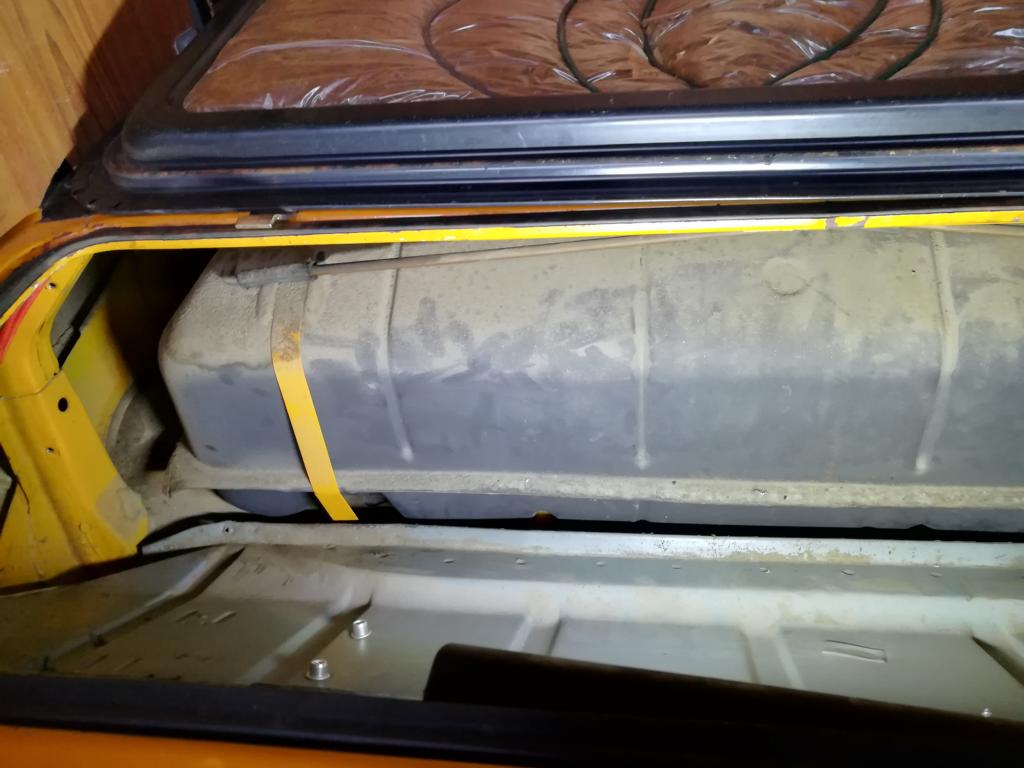

Hallo zusammen
hab alles durchforstet,aber diese Sache nicht ganz kapiert: Also Fakt: Spritgestank innen,Motor mit Webervergasern.
Motor ist jetzt draußen: und Tank wie neu,alle Dichtungen top,Tankentlüftung top allerdings führt die direkt neben den Einfüllstutzen oben,also keine Ohren oder Filter etc....(und das zieht ja nicht so in den Innenraum)
Im Motorraum kein Spritleck...Wir optimieren jetzt noch die Weberdichtungen,aber sonst ?
Kann der Benzinduft durch das Heizrohr ziehen ? ( ich glaub ich machs dicht,bringt eh nix ohne Gebläse,Sommerauto..)
Sind alle Webervergaser so Stinker oder gibts da bessere Filter ?
gruß günni

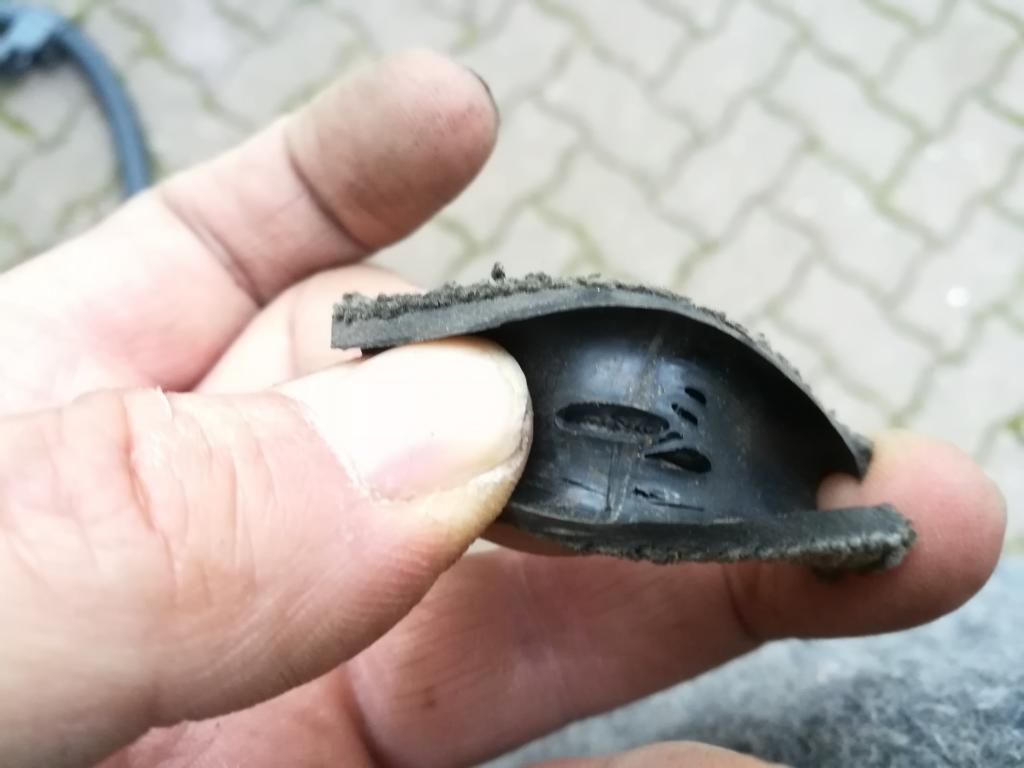

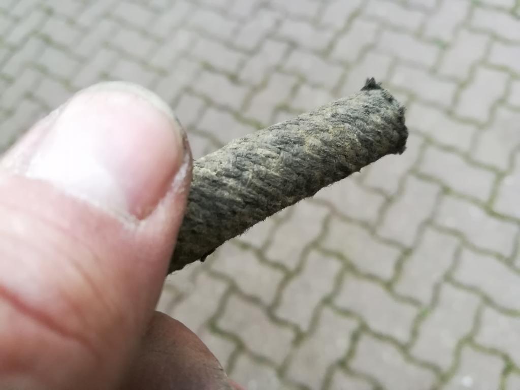

Bei mir waren es die 3 Verbindungsstücke Nr.24 in Tanknähe...
Rein optisch und von Außen betrachtet dachte ich auch ... die sind gut ,... so richtig sieht man da ja nix ..
ist ja das alte Gewebe drum...
