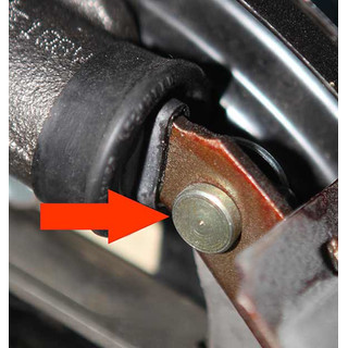

hat geschrieben: Der Bolzen der Handbremse ist gerissen aber wir können auch ohne die weiter fahren und kümmern uns dann nach dem Urlaub darum.
:surprised: Sorry, ohne Handbremse in den Urlaub weiterfahren ......
..... dies würde ich höchstens noch bis zur nächsten Werkstatt oder eigenen Garage riskieren.

haben den Weg und den Urlaub auch ohne Handbremse gut gemeistert, wer braucht denn eine Handbremse :roll: ? Mein halbwertiges Wissen: Handbremse geht hinten auf die Trommelbremse, da ist ein Steg mit Bolzen, der war ab. Der Steg hatte sich verkeilt und hat die Bremse blockiert. Leider hat der Mechaniker das Seil einfach hängen lassen, was dann die gesamte Fahrt über geklappert hat, aber ich wusste ja wo es her kommt. @T2Tom: Schnell genug? Gruß Christine

Eigentlich wollte ich verstehen was genau da passiert ist, aber ich kann mir immer noch keinen Reim drauf machen was sich so verklemmt dass einerseits die Handbremse nicht mehr geht und anderseits die Bremse zu ist.
Nach der Beschreibung war es wohl in der Gegend der Seilwippe in Höhe der Vorderachse, aber was da so kaputt gehen kann wie hier beschrieben verstehe ich nicht

In der Trommel ist der Handbremshebel der mit einem Bolzen fixiert ist. Dieser ist gerissen und der Hebel hat sich verkantet. Sorry, besser bekomme ich das jetzt nicht beschrieben. Bremse war richtig heiß gelaufen. Viele Grüße, Christine
t1-t2-und-t3-bolzen-handbremshebel-in-der-hinteren-bremstrommel-verglnr-211609601-b.jpg

chrashblond hat geschrieben:In der Trommel ist der Handbremshebel der mit einem Bolzen fixiert ist. Dieser ist gerissen und der Hebel hat sich verkantet. Sorry, besser bekomme ich das jetzt nicht beschrieben. Bremse war richtig heiß gelaufen. Viele Grüße, Christine
Aaah, OK. Jetzt wird ein Schuh draus Bild
