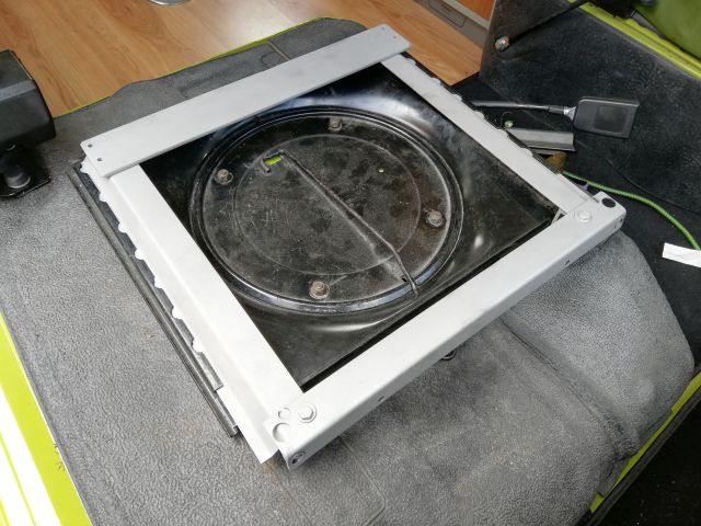

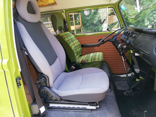

Ich habe mir diese Woche zwei SMART Stühle bei EBAY gekauft, 60 Euro incl. Konsolen. Vom Zustand her nicht so doll, aber mit einem Bezug egal.
Die original Sitze sind mir einfach zu hoch und zu unbequem auf längeren Strecken.

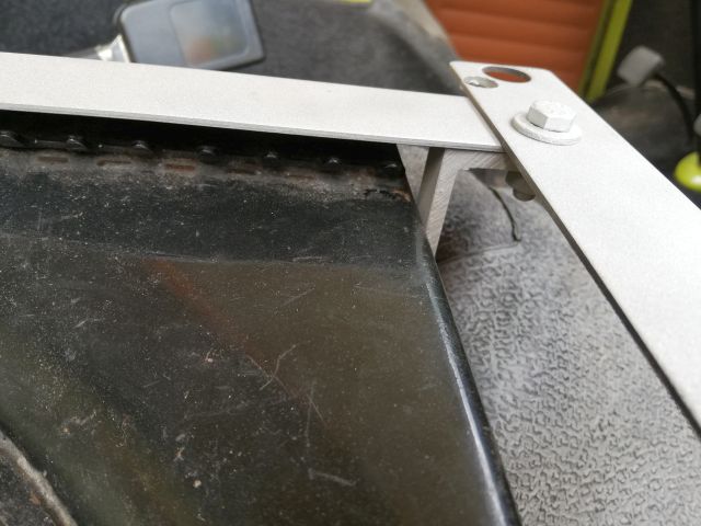

Von der Konsole benötigt man nur das vordere Stück, der Rest geht in die Tonne. Die Maße der Führungsschienen stehen auf einem Foto. Die Schienen habe ich auf den Drehsockel geschoben und mit dem vorderen Stück der SMART Konsole verschraubt. Dann noch hinten ein 5mm starkes Blech quer drüber geschraubt und fertig. Noch ein wenig gestrahlt und RALLYE Matt schwarz drauf. Alles zusammen gebaut und ...
... der Sitz ist nicht wirklich niedriger aber deutlich bequemer. Drehen lässt sich der Sitz aber nur ca. 170 Grad, da er ein wenig breiter ist.
Dieser Überzug kommt drüber.
https://www.cabria.com/ledersitzbezuege ... fortwo-450
Die Rückrüstung auf original Sitze dauert max 5 Minuten.

bulli71 hat geschrieben: 03.08.2019 19:38 NachmacherBildBild
Ich kann leider keine Details des Umbaus / der benötigten Teile erkennen. Schade eigentlich.
Daher die Bilder und Infos zum nachbauen.
