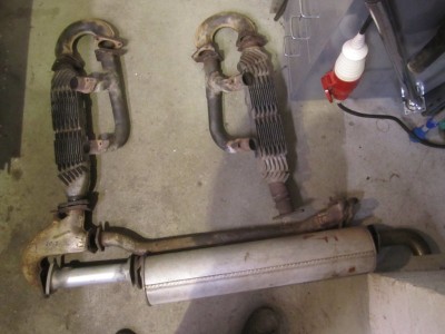

Das entspricht quasi der originalen Anlge, es sind hier nur gerade die Ummantelungen der Wärmetauscher ab: Hier wären die Wärmetauscher komplett, aber der Endtopf ist ein Nachbauteil ohne E-Nummer: Was fehlt denn nun bei dir?
Oder was ist noch da?

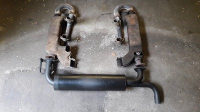

Diese erschien mir schmal und passend. Bin für jegliche Hilfe dankbarTanjas&Thomas_T2b hat geschrieben: ↑10.07.2019 22:12 Moin Whatson,
irgendwie müssen die Abgase ja zum Schalldämpfer kommen, also kann auch nicht die ganze Auspuffanlage demontiert sein.
Sonst könnte man den Schalldämpfer auch nicht mehr befestigen.
Ich glaube du kommst nicht drum herum einmal Bilder zu machen und hier zu posten, um klar zu machen, was bei dir noch da ist und was nicht.

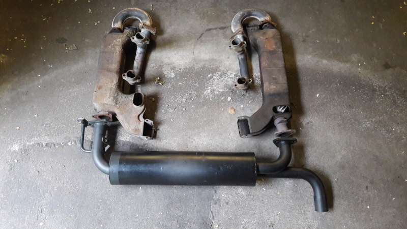

Hallo Lukas,
der schwarze auf dem letzten Bild von Thomas ist offenbar der gleiche, der auch schon auf der ersten Seite dieses Threads auftaucht und sich inzwischen bei einigen US-Bussen findet. Nicht original.
Der paßt bei mir mit einer Peka-Kupplung.
Eine passende Kupplung wäre sicher die bessere Wahl, wie Thomas ja schon schreibt.
Gruß Michael
