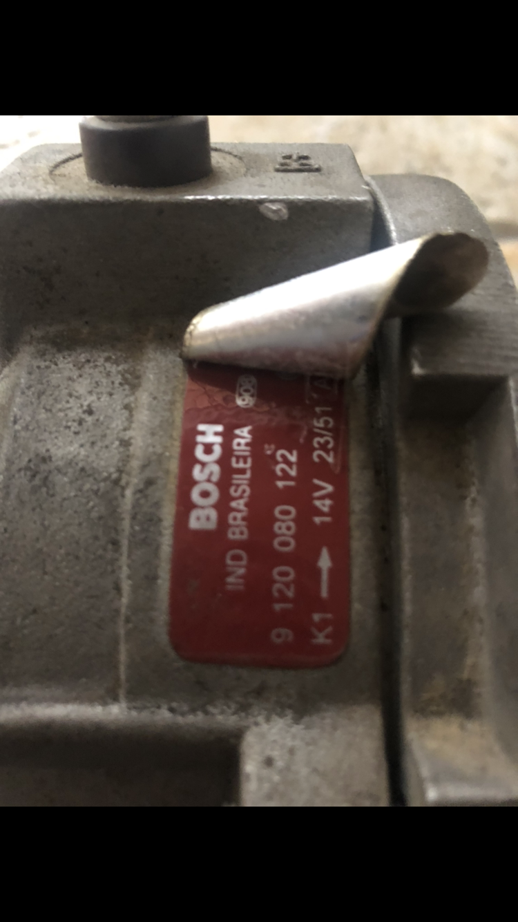

Verbaut ist eine Bosch Gleichstromlichtmaschine 9 120 080 122. Was mich stutzig macht, ist der Aufkleber „Remanufactured AL82x“ mit dem das Typschild überklebt war.
Ist da ein anderer Regler eingebaut? Kann ich mit der neuen Standard Lima von Bosch überhaupt was anfangen? Oder brauche ich eine andere Lichtmaschine? Fragen über Fragen...

Re: Frage bzgl Lichtmaschine
Hier ein paar Bilder

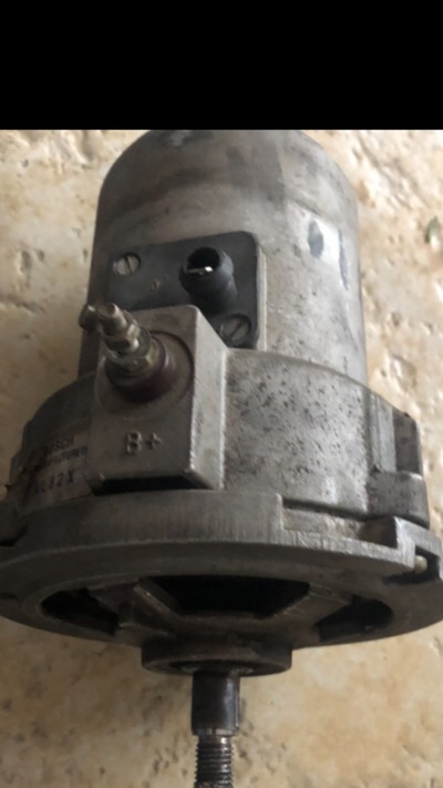

Hier die ganze Lichtmaschine

… also definitiv eine Drehstromlichtmaschine!

erkennt man an der Bauform unter anderem, Gleichstrom Limas sind im Durchmesser gleichbleibend und die Kohlen sind von aussen sichtbar.
Bei deiner handelt es sich um eine Drehstromlima aus Brasilien Produktion, für ca. 130€ werden aber nur Nachbauten angeboten, bei CSP gibt es eine Bosch, kostet aber über 350€

Merkwürdig ist, das auf dem Aufkleber Brasilien ("Brasileira", Ort im Norden Brasiliens) steht...
haben die vielleicht doch dort in der bei uns üblichen Drehstromgehäuse eine Gleichstromlima verbaut?
Die Brasilienbusse haben ja einiges alt und neu wild gemixt.
Was für ein Motorkennbuchstaben hast Du?
(z.B. AD = Gleichstromlima, AS = Drehstromlima und angewinkelte Benzinpumpe, weil Lima größer)
