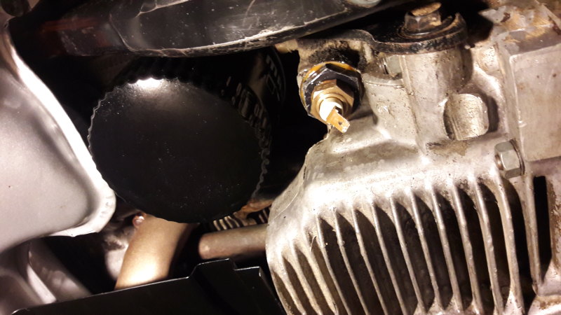

Du darfst das nicht durcheinander werfen was ich da geschrieben habe....Tanjas&Thomas_T2b hat geschrieben: ↑19.07.2019 12:37 Der Meßpunkt am Öldruckregelkolben ist top, da hat man keine Probleme mit Fahrtwind und das Kabel hängt nicht unten rum. Die Lösung ist da von CSP super.
Das eine ist die Öldeckellösung bei Ebay und das andere die Öldruckregelkolbenlösung von CSP.
Hier ein Bild vom Öldruckregelkobensystem: ------------------------------------------------------------------------------------------------------------------------------------------------------------
Ja, aber das Kabel vom Sensor schaut schon etwas raus, das haben wir uns auf einem Schwedischen Waldweg an der Stelle mal abgezogen, wenn man den Sensor in den Öldeckel schraubt.
