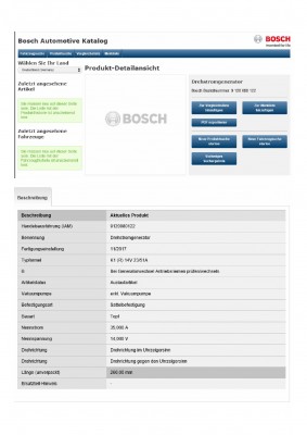

RaseHase hat geschrieben: 18.07.2019 19:25 Laut Bosch Dienst handelt es sich bei dem Originalteil (die überklebte Nummer) um eine Gleichstromlichtmaschine...
… diese Auskunft kann einfach nicht richtig sein. :?
Der Bosch Automotive Katalog gibt folgende Auskunft:

Also: Ihr hattet natürlich recht, es war eine Drehstromlima.
Ich hab jetzt erstmal die günstige neue vom Bosch Dienst eingebaut und überhole die Alte dann im Winter. Danke für die Infos!!
