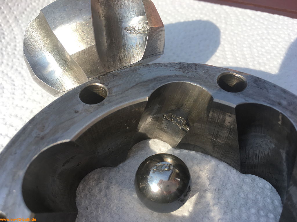

So sahen mein erstes paar VW Gelenke aus - wohl nach 35 Jahren und Marokko und Iran - nicht ganz ohne Spuren: :wink:
