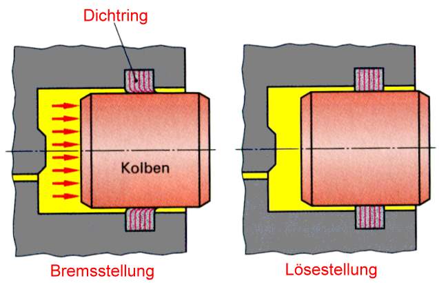

Und natürlich ist er richtig, dass wenn man an der Bremse rumfummelt, dass man zweimal hinschaut. Hab noch mal das Schaubild aus grauer Vorzeit rausgekramt, dass wie ich finde recht schnell zeigt, wie der Kolben zurück gezogen wird. Vielleicht noch interessant hier noch zu zeigen. Denke, dass die Funktion der Bleche/Haltefedern jetzt einigermaßen klar sind. Sie halten die Beläge in Position, verhindern klappern und ungewolltes Anstellen an die Scheibe.
