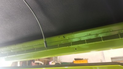

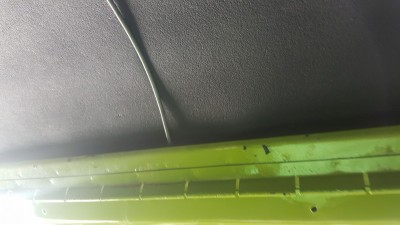

Hallo ich hab Bilder gemacht.
Bei einem Bild ist der Bügel innen und beim zweiten Bilder ist er außen drauf.
Wenn ich es richtig kapiert habe muss der Bügel außen drauf und wird dann vom Himmelstoff so gehalten dass er Ihn auf
Spannung hält.
Wenn ich den Bügel innen montiere ist er kurz und hat keine Spannung.
Spannung hält.
Re: Dachimmelbügel montieren
Nee, das ist quatsch. Der Bügel kommt auf beiden Seiten dorthin was du als "innen" bezeichnest, aber dort gibt es wie schon geschrieben eine extra Sicke in die die Bügel eingelegt werden. Was bei dir aber wahrscheinlich nicht mehr geht, da du es mit der Dämmung am Dach sehr gut gemeint hast und damit die Bügel zu lang sind. So wird der Himmel etwas zu tief hängen, aber das macht wahrscheinlich nicht viel aus.
Eigentlich müsstest du an den Stellen wo die Bügel an der Dachhaut liegen sollten die Dämmung weg popeln. Wenn du das nicht willst dann kannst du probieren ob du auf einer Seite die Stange in die Sicke einlegst und auf der anderen ganz nach außen zwischen Holm und Dachhaut klemmst.
