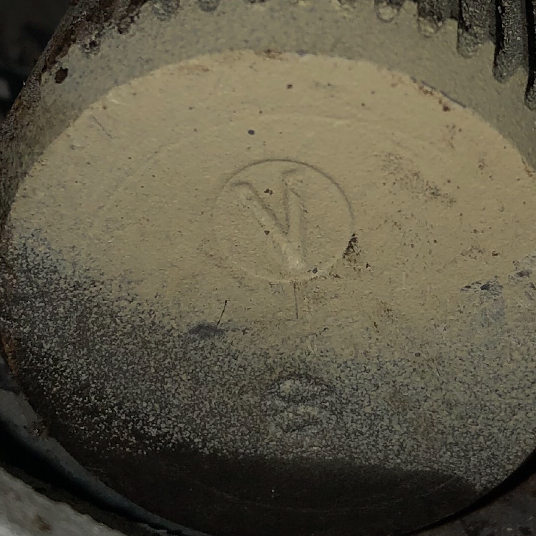

Guuuuude,
bei mir steckt noch ein Drehstab in der Hinterachse und ich weiß nicht mehr zu welcher Seite er raus muss :wall: , er hat auf einer Seite ein V eingestanzt, kann mir jemand sagen welche Seite das dann ist bzw was dieses V bedeutet?
Vielen vielen Dank schonmal
Markus
Eggi
Beiträge: 276
Registriert: 29.03.2017 09:07
Re: Drehstab „V“
Beitrag von Eggi »

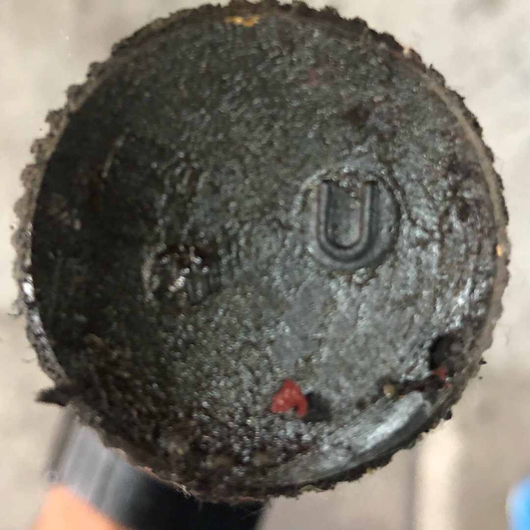

Ok ich habe es mir selbst hergeleitet,
also wenn nochmal einer das selbe Problem hat: das V steht auf der inneren Seite des linken Drehstabs, auf der inneren Seite des rechten Drehstabs steht ein U, was das bedeutet kann ich leider nicht sagen.

Ist ja witzig,
das war mein erster Gedanke, ich habe auf Portugiesisch und Spanisch geschaut was links und rechts heißt :D !
Dann hab ich gedacht ich hab mich vielleicht verschaut aber es bleibt auch bei genauem Hinschauen ein U und ein V! Naja vielleicht hat ja irgendwann mal jemand eine Erklärung :)

Ich stimme dagegen zum Rückschluss: U/V sind für rechts/links zu verwenden.
Vom Dani hatte ich mal Drehstäbe gekauft und die Bilder hab ich noch.
Da ist ein "H" eingeprägt für den rechten Drehstab (211 511 116A) und ein "U" für den linken Drehstab.

Ich glaube da hat sich beim Hersteller jemand nen Spaß draus gemacht und einfach irgendwas gestanzt! also bei mir ist es ein V und es ist links, oder war schon falsch verbaut.
