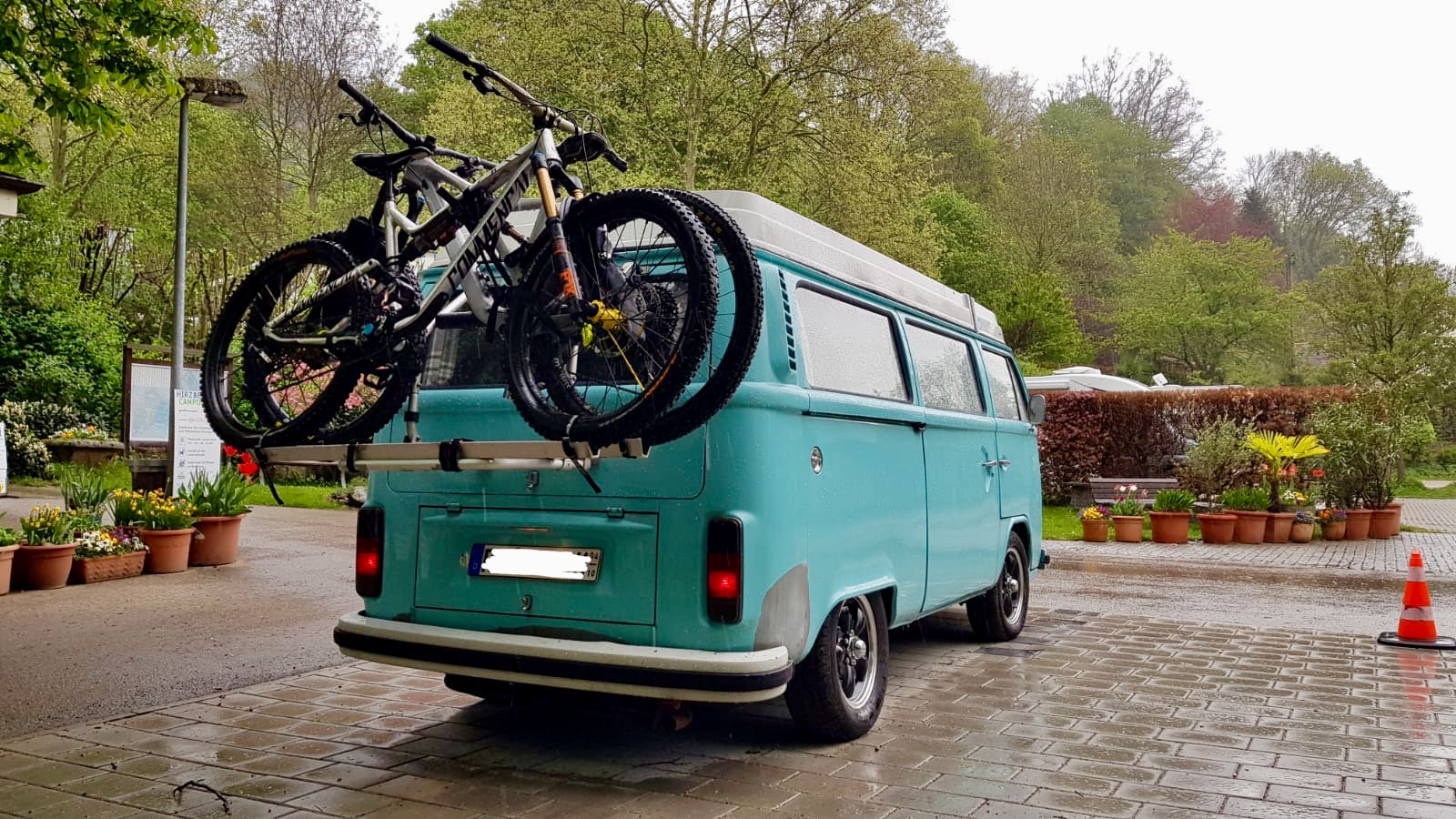

Ich habe eine 5,5x15 ET20 Empi-Nachbau Felge mit 195/60 & 205/65er Reifen auf meinem T2.
Du hattest ja nicht nach eintragen etc. nachgefragt, sondern „nur“ nach der Passfähigkeit.
Hier mal ein Foto (ein besseres habe ich gerade nicht parat) mit Rasterplatten Angeblich würde man es mir eintragen, wenn die Felgen ein Gutachten/ABE o.ä. hätten. Aber das gibt es leider nicht.
Schleift nichts und ist wirklich recht komfortabel. Allerdings nur mit der Kombi von roten Konis.
Sascha
