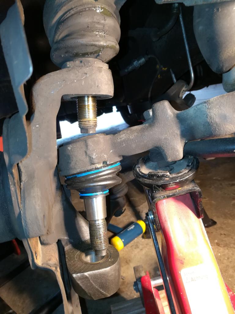

Ich hatte die 211405375 damals bei Just Kampers bestellt. Momentan haben die aber nur die bei Just Kampers nur die "normalen" .. einballig...,.. wenn man bei Just Kampers nach der Art.Nr.211405375 auf Suche geht.
Meine damals gelieferten und montierten (04/20191 ).. waren von der Fa.Meyle .. 2 Ballig .. und mit 2 blauen "Klemmringen".
Haptisch gut .. Verarbeitung gut .. Haltbarkeit ..?
Wenn ich jetzt aber die og Artikelnummer bei Goooooogle eingebe .. komme ich immer auf die für den T3. Das müssten doch dann die gleichen sein ..?!
Beispiel : https://www.bus-ok.de/T3-Manschette-Tra ... gL2s_D_BwE
Suche ich andersrum .. Bus-OK.. Vorderachse und Lenkung...T2 Stabilisatoren, Traggelenke und Zubehör... komme ich wieder zur einballigen .. https://www.bus-ok.de/T2-Manschette-Tra ... -211405375..
.. Fazit bei mir.: Fa.Meyle .. 2 Ballig .. und mit 2 blauen "Klemmringen eingebaut und erstmal für gut befunden.
Gruß Mike
Gruß Mike
