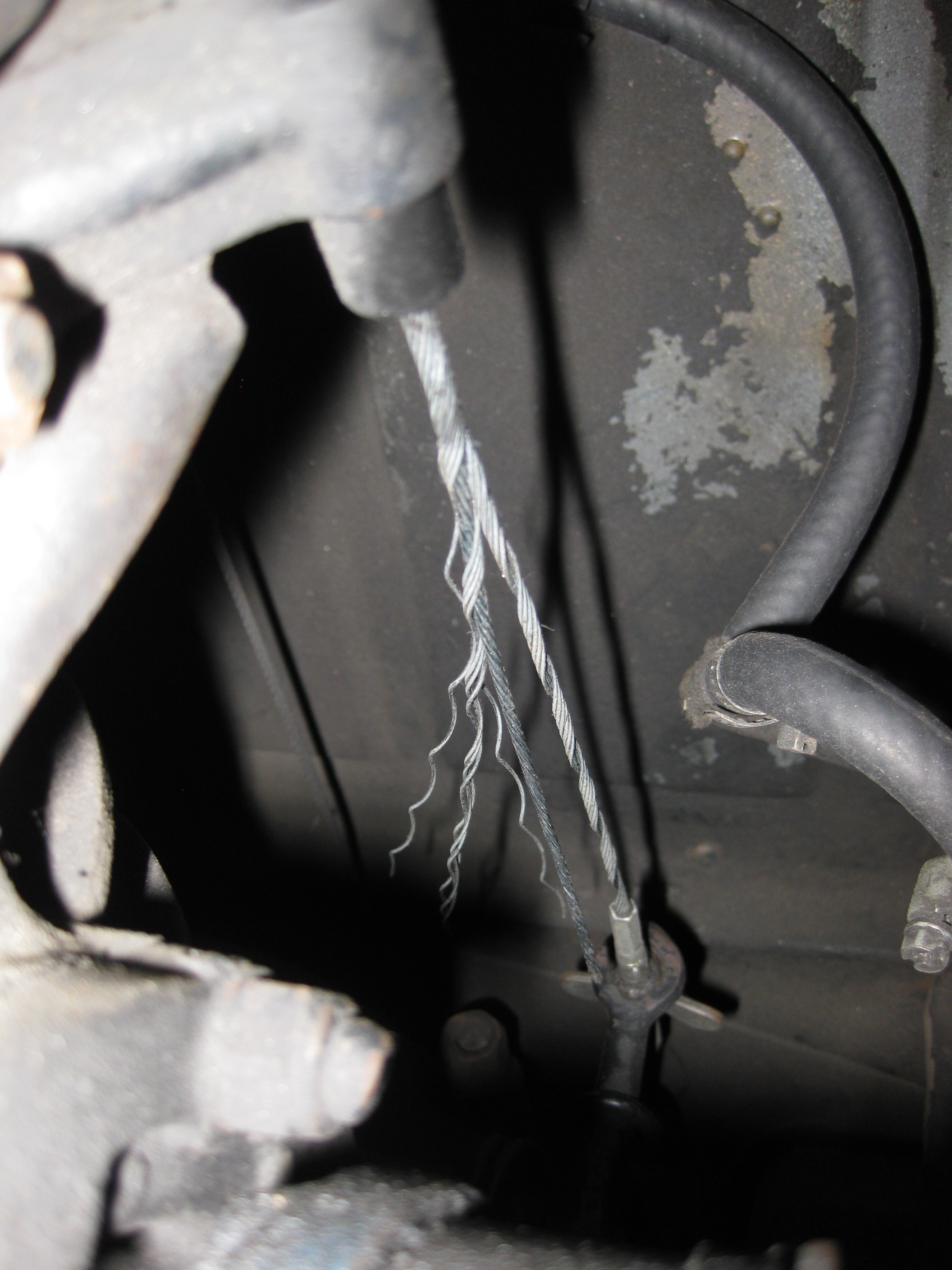

- woita
- Beiträge: 967
- IG T2 Mitgliedsnummer: 827
Re: Kupplung trennt manchmal nicht
Bei mir auch hinten, sah dann so aus:
