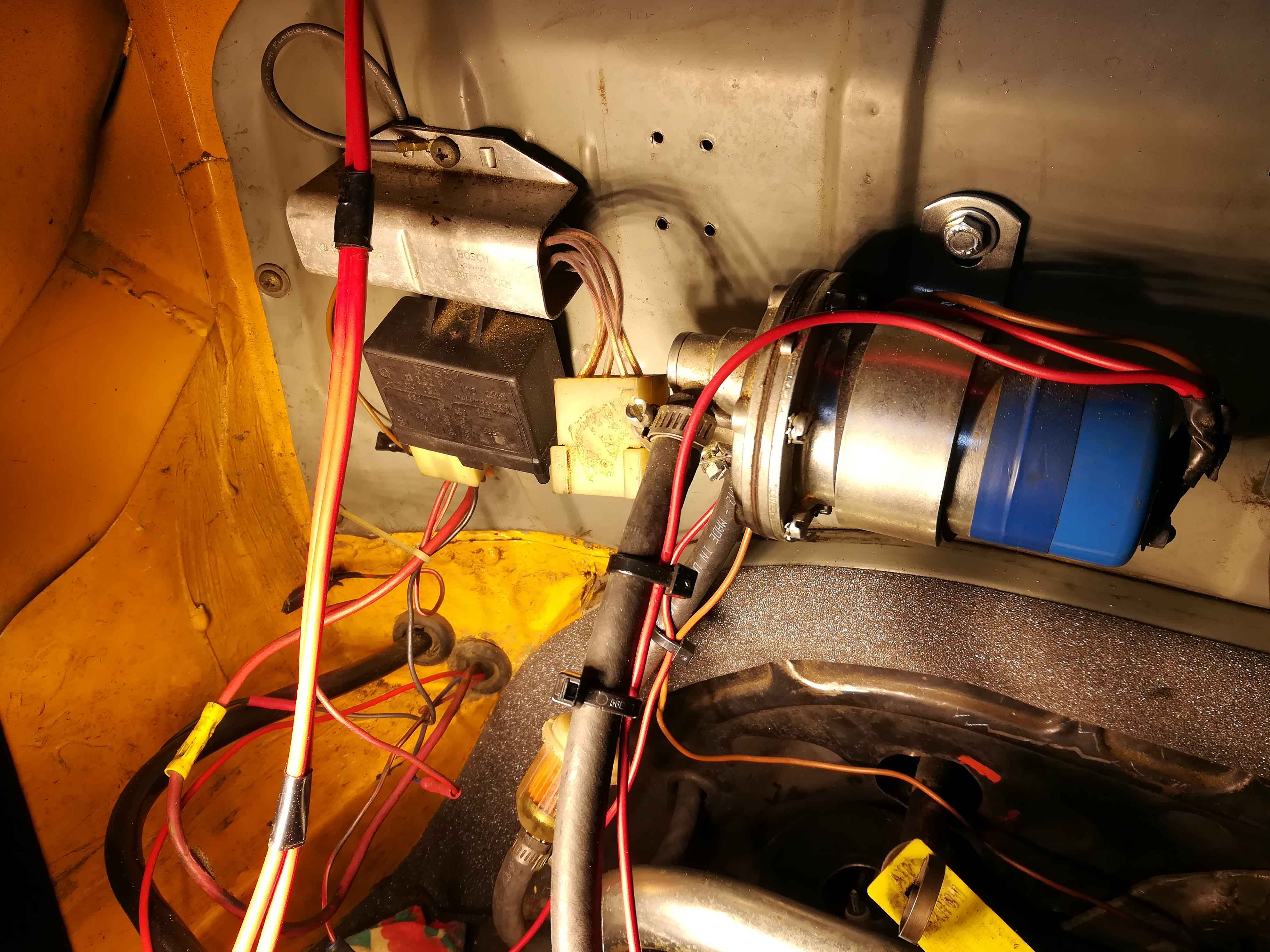

Ich habe deine Bilder angeschaut, ist da im Motorraum noch das Doppelrelais drin hinten links?!

Die Benzinpumpe gehört aber auf keinen Fall in den Motorraum! Du hast da Fahrerseite neben Getriebe am Träger noch die Löcher zur Befestigung, ist eine normale 3 Bar Pumpe, gibt's z.B. von Bosch für 72€, dann noch der spezielle Benzinfilter (JP Parts ca 12€). Thopmas Koch / Wagenteile hat z.B. auch den Halter für Benzinpumpe.
Das Doppelrelais und der Widerstand ist noch da, das ist gut und auch der kleine Kabelbaum ist da, da hängt die Benzinpumpe dran und das Rückfahrlicht und ist auch mit dem Anlasser verbunden, hat Thomas aber auch neu da. Muss man vielleicht einfach die Kabel wieder da hinziehen wo sie hingehören.
Dein Tank sollte unten 2 Anschlüsse haben, da müsste einer aktuell irgendwie verstopft sein. Falls das nicht der Fall sein sollte brauchst du auch noch einen Tank.

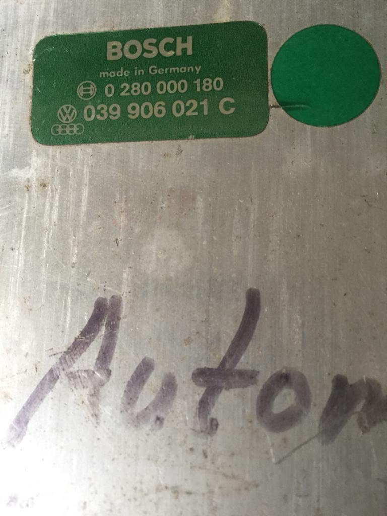

Mein Einspritzerkomplettpaket ist heute angekommen.Gibt es vielleicht Möglichkeiten Teile davon auf dem Workshop in Bregenz zu testen.? Das wär ja super. Soll lauffähig so ausgebaut worden sein.

Ein Automatik Steuergerät ist dabei .. Nicht ganz mein Baujahr .. aber richtig durchsteigen tue ich da noch nicht.
In anderen Foren wird behauptet , daß viele Steuergeräte untereinanader laufen.
Das Steuergerät was ich eigentlich bräuchte wäre laut Rep.Leitfaden glaub ich ein 022 906 021AB Kalifornien Automatik 1977.. jetzt bei meinem Paket dabei war ein 039 906 021C Federal Automatik 1979 . Siehe Bild.
Die genauen Auswirkungen deswegen weiß ich noch nicht.
Wird das so funktionieren..?
