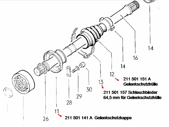

bullijochen hat geschrieben:Wie werden die ins Blech geklemmt?
Garnicht, die Gelenkschutzhülle wird auf die Gelenkschutzkappe gesteckt und mit einem Schlauchbinder fixiert. :wink:
Das ärgerliche ist, dass man keine derartigen Gelenkschutzhüllen mehr als NOS findet, vielleicht noch irgendwo gebrauchte.
Will mich selbst einmal beim MKT bezüglich dieser Teile umtun, hab leider nur noch 2. :(
... oder man macht das so wie Rolf-Stephan, frei nach iranische Improvisation. :mrgreen:

Wenn ich den Verlauf nun richtig deute dann sollten die Achsmanschetten 411 598 201 (Set mit Schrauben und Fett) und die 251 598 201 (auch Set mit Schrauben, Unterlegscheiben, Klemmring und Fett) auf den T2 mit Schaltgetriebe passen und beinhalten immer Gelenkschutzhülle incl. Gelenkschutzkappe.
Die 251 598 201 gibt es aktuell bei VW um 39,- Euro pro Stück.
Die 411 598 201 ist dort aktuell nicht mehr lieferbar, auch nicht bei Classic Parts.
(in den vergleichslisten ist die 411 598 201 aber auch immer identisch mit der 251 598 201.
