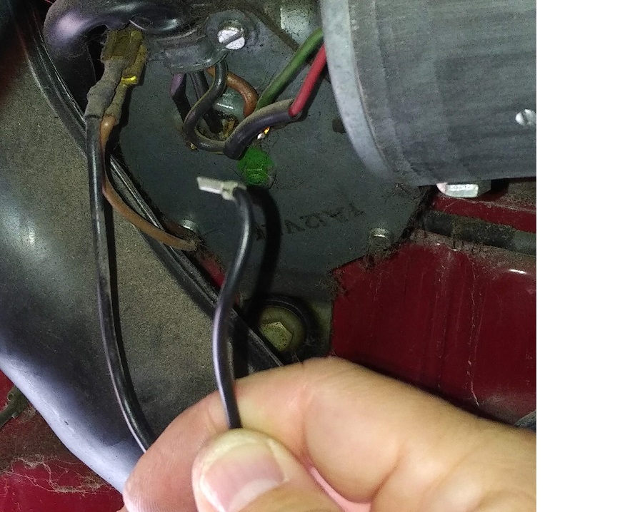

auf dem Foto befinden wir uns hinter dem Radio. Das Bild ist also durch den Radioschlitz/-schacht aufgenommen worden.
Kann mir bitte jmd. erklären wo das lose Ende des schwarzen Kabels eigentlich hingehört?
Ich bedanke mich.

Dazu müsste man wissen, wo es herkommt...

Dachte das könne man erkennen? :unbekannt:
Oben links im Bild ist es angeschlossen. Neben dem Braunen.
Du meinst wir haben hier alle den Röntgenblick durch Deine Finger im Bild... :lol:
Ohne Gewähr und doppelten Boden:
sieht in Deinem Bild nach Scheibenwischermotor V aus... Davon geht ein schwarzes an den Scheibenwischerschalter E Pin 53
siehe https://www.vw-t2-bulli.de/index.php?de-wiring:

Das war auch meine Vermutung. Hab mich aber von der Idee abbringen lassen, weil der Wischer trotz losem Kabel einwandfrei funktioniert. Oder ist diese Logik hier fehl am Platz?
