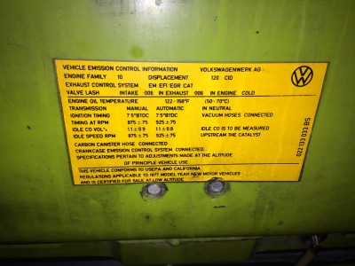

Folgende Werte konnte ich rausfinden:
Motornummer: GD 0333 88
Motortyp: GD
2.0 Liter Boxer
Elektronische Benzineinspritzung (Bosch)
Ungeregelter Katalysator (keine Lamdasonde)
Getriebe Schaltgetriebe
Zündzeitpunkt: 7,5 Grad vor OT
CO: 1.1 +/- 0.9
Leerlauf: 875 +/- 75 u.p.M.
Öltemperatur: 122-158 Fahrenheit (50 - 70 Grad Celsius)
Mir fehlt aber noch Co2 und HC.

BerndDerBus hat geschrieben: CO: 1.1 +/- 0.9
Hallo
nach meiner Recherche gilt für den Motor CO 1,0 +/- 0,5
Gruß .....
BerndDerBus
Beiträge: 535
Registriert: 15.11.2010 22:05
Re: Abgaswartung (Schweiz): Suche Werte für GD Motor mit Spr
Beitrag von BerndDerBus »
Quelle? Ich habe meine Werte von dem Aufkleber auf meiner Heckklappe abgelesen (Foto).
Ich vermute das 1977 nur CO gemessen wurde und der Rest nicht.
Frage: Hat jemand eine Idee wie ich das beweisen kann?
Ich denke wenn HC und CO2 bekannt währen - dann wären die Werte auch im Handbuch und auf dem Aufkleber.
Ich finde aber nix. CO ist ja dokumentiert.
