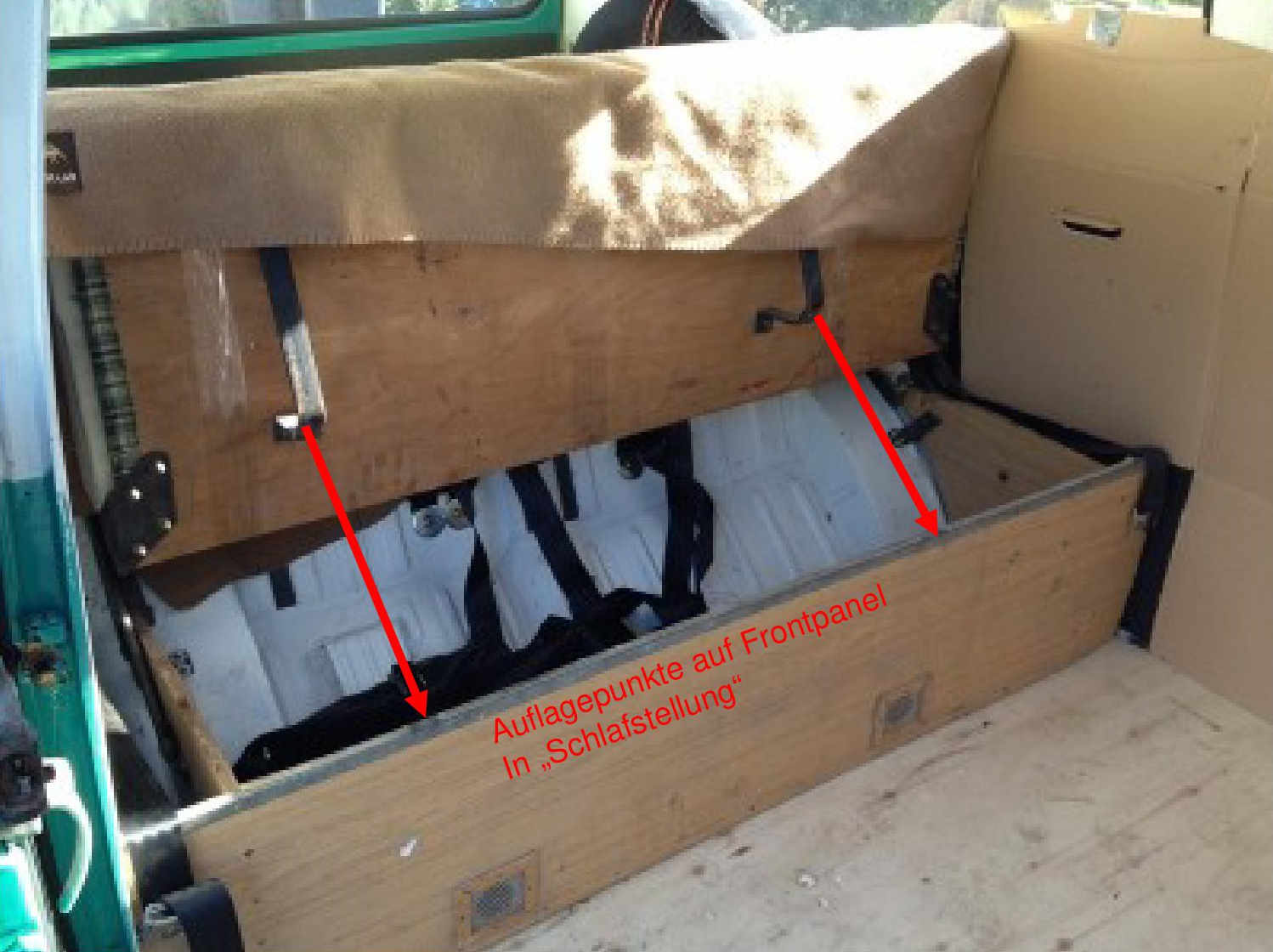

Ich habe mir die originale Westfaliasitzbank nachgebaut (o.k., Sitzfläche war 18 oder 2x-mm). Die Scharniere sind im ausgeklappten Zustand wirklich etwas klapprig/wacklig; allerdings ist die Sitzbank in "Sitzpostion" erstaunlich stabil. Da klappert nix...
In Schlafposition liegt die beiden Winkel/Auflageeisen der Schlaffläche auf der Vorderwand der Sitzbank auf - das gibt natürlich etwas nach. Im Forum habe ich den Tipp gefunden vorne an der Liegefläche zusätzlich zwei klappbare Tischbeine zu installieren:
https://www.amazon.de/Klapptischfuß-Kla ... 222&sr=8-2
Kann ich nur empfehlen, das erhöht die Stabilität ungemein

mir geht´s um eine stabilere Konstruktion. In Sitzposition ist das Teil stabil genug, aber das Klappen selber ist immer so ein Gewackel. Dazu kommt, daß die Abstützungen auf den Rahmen beim Rückbau zum Sitz etwas im Weg sind (ist ziemlicher Hantier, daß die nicht auf dem Radkasten herumkratzen). Blöderweise muß man auch den Anschlag an den Seitenteilen immer abschrauben, bevor man die Liegefläche ausklappt. Ist nicht weltbewegend , aber lästig. Die originale Sitzbank nebst Rückenteil kann man dafür leider nicht verwenden, man würde aber auch wegen der Form nicht gut darauf liegen können.
Das mit den Tischbeinen ist eine Super-Idee! Werde ich mal versuchen - klingt wirklich gut.

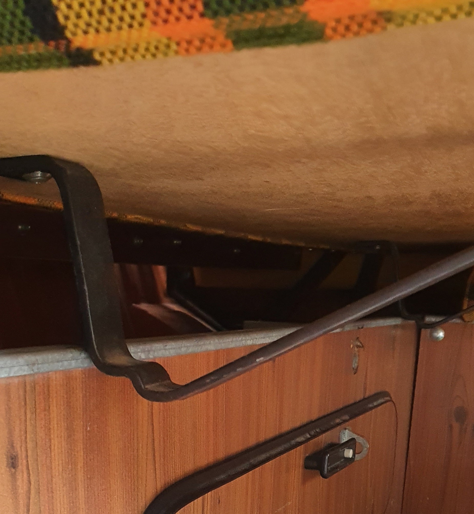

nachdem ich in der Suchfunktion leider keine Lösung für mein Problem gefunden habe missbrauche ich einfach kurz diesen Thread.
Die letzten zwei Jahre war nur mein Bruder mit Familie mit meinem Bulli unterwegs. In Vorbereitung auf unseren Urlaub habe ich den Bulli letzte Woche dort abgeholt und technisch wieder fit gemacht. Gestern beim finalen sauber machen habe ich allerdings noch ein Problem gefunden.
Meine Westfalia Schlafbank liegt im umgeklappten Zustand nicht mehr auf dem Kasten auf. Auch der Spalt zwischen der Matratze über dem Motor und der Rückenlehne ist größer als ich ihn in Erinnerung habe.
Alle Schrauben sind da und sind fest. Irgendetwas hat sich wohl verschoben, verzogen oder verbogen.
Kennt jemand das Phänomen und hat vielleicht eine Lösung für mich?
Lässt sich die Position irgendwie einstellen?

Hallo Florian,
als standardmäßiges Problem ist mir so etwas leider noch nicht untergekommen.
Auch hatte ich meine Kinder seinerzeit dazu angehalten, auf der aufgeklappten Bank keine "Trampolin-Übungen" zu machen.
Ich würde einmal die Sitzfläche und die Lehne abnehmen und die Scharniere jeweils auf irgendwelchen Verzug überprüfen.
Es mag auch sein, dass da irgendwelche Anschläge bzw. Lagerungen ausgeleiert sind.
Wie die Supporte richtig sitzen sollten, ist Dir ja bekannt.
Vielleicht helfen die Bilder weiter: Nur ein Anpassen der Supporte wäre wohl keine Lösung, es sei denn, alles andere ist soweit in gewisser Toleranz.
Bei meiner Ausführung sind gar Einschlagmuttern verwendet worden (weiß nicht ob das so orig. war) und dann müsste sogar das Polster abgenommen werden.
Viel Erfolg.

Re: Selbstbau einer Schlafbank / Klappbank
lag sie sicher vorher richtig auf?
Bei mir passte eine Seite nicht beim Kauf obwohl das ganze augenscheinlich noch nie demontiert war.
Bei Nachmessen hat sich rausgestellt, das die eine Seite ab Werk 1 cm zu weit vorne angeschraubt war.

Ja, sie lag vorher tatsächlich richtig auf. Auch der Spalt zur Matratze überm Motor war vorher nicht so groß. Irgendwas muss sich die letzten 2 Jahre wohl dran verbogen haben.
Hoffe dass es nicht die Kids meines Bruders waren....
Ist natürlich wie immer so kurz vor Abfahrt in den Urlaub alles sehr knapp. Werde heute Abend versuchen mal alle Schrauben ein bisschen zu lockern und die Bank etwas nach hinten zu schieben. Vielleicht geht da ja noch was.
Hab ja eigentlich noch ne andere Baustelle mit der LiMa, die wichtiger ist. Meinem Bruder hat es auf der letzten Tour nach Kroation 2x den Keilriemen abgezogen. Jedesmal hat es ihn wohl runtergedreht.
Beim 2. mal hat er getauscht, hatte nach 500km aber wieder das gleiche Problem. Wenn ich es richtig gesehen habe, dann schiebt sich die LiMa am Verstellhalte immer wieder zurück. Da will ich nochmal mit neuen Schrauben und ran und vorher alles etwas anschleifen, damit alles wieder besser greift. Ist aber ein besch.... gefrickel an der Stelle

Bei mir war es so das sich das senkrechte Brett des Kastens unten immer verschoben hat wenn man auf die ausgeklappte Bank gesessen ist. Mit der Zeit hatte sich die Metallschiene dann so verbogen das die Füße dann gar nicht mehr richtig aufgelegen sind, so wie bei dir auf dem Bild. Ich hatte aber die Version ohne Absatz. Ich hab dann die Schiene ausgebaut wieder gerade gebogen, somit kam das Brett unten wieder weiter raus. An die Füße hab ich eine Schraube eingeschraubt und der Schraubenkopf verhindert nun das nach vorne rutschen der Füße bzw zurückdrücken des senkrechten Brettes wird verhindert.
