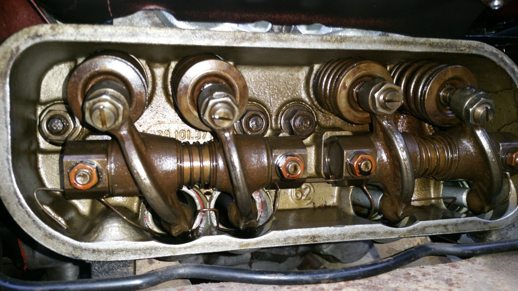

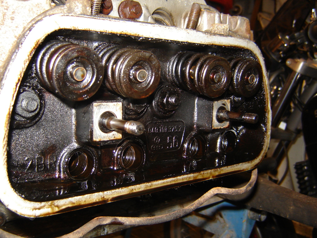

um den Pflegezustand eines Motors zu bewerten kann man auch mal unter die Ventildeckel gucken. Das geht ja relativ schnell.
Starke Verkrustungen und viele Ölablagerungen deuten darauf hin, dass der Motor recht heiß gelaufen ist und/oder die Ölwechsel-Intervalle nicht immer eingehalten wurden.
Bei einem gesunden und gepflegten Motor zeigen sich hier lediglich Verfärbungen aber keine größeren Ablagerungen.
So zumindest meine Erfahrungen.
Hier mal Beispiele:
Typ1 mit hoher Laufleistung und "liebloser" Wartung: Typ4 mit regelmäßigem Ölwechsel: Man muss sich aber im Klaren sein, dass man nicht in den Motor gucken kann und das alles natürlich nur Indikatoren sind.
Hier mal Beispiele:
