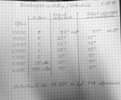

heute habe ich mich mal wieder mit meinen Zündungsvorverstellungsproblem beschäftigt.
Ich wollte mal ein paar Daten liefern, bin mir aber wegen der Unterdruckwerte unsicher.
Die Uhr stammt aus einer Werkstattauflösung und ist eigentlich für das prüfen von Benzinpumpen gedacht.
Sei's drum, ich zeig Euch mal die Daten und bin auf Eure Interpretation gespannt
VG Ralph
Beiträge: 2230
Registriert: 04.07.2010 15:49
Re: Weber mit Unterdruckdosen Verteiler
Beitrag von bullijochen »
Hallo Ralph
Ich habe letztens mal abgeblitzt und bin da auf leicht andere Werte gekommen. Leider is mir dabei die Skala kaputt gegangen und die habe ich dann etwas provisorisch wieder hingebogen. Den Werten vertraue ich nun leider nicht mehr im Detail.
Warte noch auf die neue Skala.
Meine Werte mit Unterdruck an einem Vergaser IDF 40 32 Venturi original Anschluss am Vergaser
LL 7,5°
2000 –> 22°
2500-> 24°
3000->28°
4500->40°
Unterdruck kann ich momentan noch nicht messen aber das wird ein Projekt für den Winter denke ich…
Was meinen die anderen?
Gruß Jochen
Gruß Jochen :bier:
Beiträge: 5199
bullijochen hat geschrieben: 05.11.2019 20:35 LL 7,5°
2000 –> 22°
2500-> 24°
3000->28°
4500->40°
Moin Jochen,
bei den Werten ist die Unterdruckverstellung nur bei den 4500 Umdrehungen aktiv.
Die Werte bis 3000 UPM sehen so aus, als wäre einfach nicht genug Unterdruck da, um den Verteiler Richtung früh zu bringen.
Und wenn das schon bei Stehendem Fahrzeug nicht klappt,
wirst du im Fahrbetrieb niemals ausreichend Unterdruck erzeugen können um die Frühverstellung zu aktivieren.
Du musst wohl doch mal ein Rückschlagventil mit Kapilarrohr parallel zum Zum Ventil testen.
Oder einfach einsehen, das man als Weber Fahrer nicht das Optimum an Effizienz raus holt :wink:
