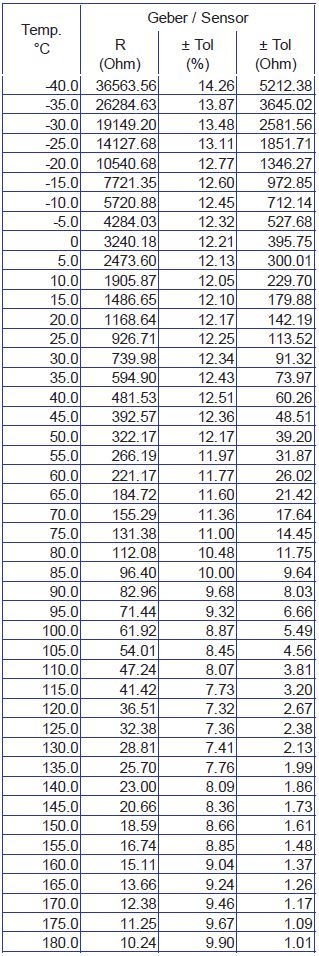

… offensichtlich Werte für schraubbare Geber.Tanjas&Thomas_T2b hat geschrieben: ↑21.10.2019 08:46 Hier mal die Sollwerte des Gebers bei diversen Temperaturen...
… beim Peilstabgeber so ähnlich, hier aber noch mit Toleranzangabe.
(Von VDO wird für beide Geberarten nach meinen Informationen immer das gleiche Instrument angeboten.)
- Tanjas&Thomas_T2b
- Beiträge: 5070
Re: Öltemperaturanzeige zeigt zu viel an
Moin Norbert,
eine Tabelle mit Toleranzen habe ich auch noch.
Aber die Angabe der Widerstände auf die zweite Nachkommastelle ist schon etwas optimistisch
Deshalb hatte ich das erst mal weg gelassen und gerundet.
