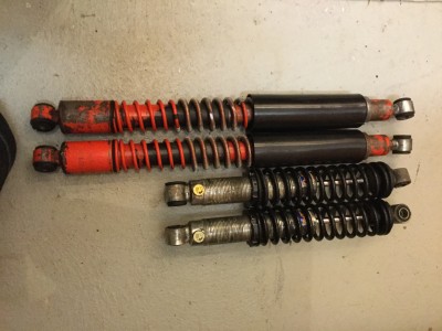

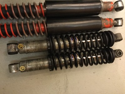

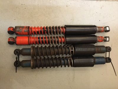

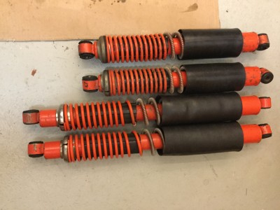

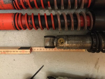

Ich schulde Dir noch eine Antwort. Ich habe die Koni 8000 er nicht neu gekauft. Gibt es nach meinem Wissenstand leider nicht mehr. Ich habe revidierte 8000-1156 nun einige Jahre auf der Hinterachse gefahren, vorne waren es normale 0815 Dämpfer. Die 1156 musst du umbauen, da fehlt auf der einen Seite das Dämpferauge. Sie sind auch ca. um ein ganzes Dämpferauge länger als die normalen Dämpfer. Beim anderen Fahrzeug habe ich vorne und hinten die GAZ Dämpfer drin. Der Vorteil ist die verstellbare Federstärke, halt wie bei den Gewindefahrwerken üblich. Gleichzeitig kann die Zugstufe angepasst werden. Von Kundenfahrzeugen kenne ich auch noch die Koni 8000-1128 für hinten. Diese haben wie bereits einmal erwähnt auch die aus der Mitte versetzten Dämpferaugen. Auf der Suche nach solche Dämpfern stolperte ich über einen kompletten Satz 8000-1125 vorne und 1128 hinten in England. Nun liegt er seit einigen Tagen bei mir und wird morgen verbaut werden. Ende nächstes Jahr kann ich dann dazu mehr sagen, erst müssen sie in allen Lebenslagen beweisen was sie können. Ich hab mal einige Bilder angefügt. Die GAZ lassen sich auch nicht ganz Plug & Play einbauen, die sind soviel ich weiss eigentlich für den Käfer und haben eine zu kleine Bohrung im Auge. Ebenfalls könnten Sie für Offroad noch verbesserungen brauchen, mir hat es immer mal wieder die Gummis in den Augen ver....hudelt....
Bei der ganzen Fahrwerksache nicht ganz unerheblich ist ja auch das Fahrzeuggewicht.Unser Fahrzeug hat folgen Daten: Gemessen ohne Personen, Ohne Ersatzmaterial, mit ca. 50% Tankinhalt ca. 60L, Fahrzeug sonst Ferienfertig ohne Kleider, leere Wasserkanister...
Vorne Link= ca. 390 Kg vorne rechts= ca. 399kg
Hinten links= ca. 490kg hinten rechts=ca.460kg
Ich hoffe das alles hilft weiter.
Beste Grüsse
Dave
