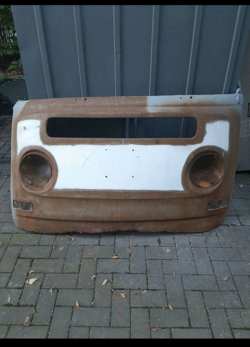

Habe mir günstig eine Dekofront geschossen. Kam von einem US-Reimport.
Wurde früher wohl mal großflächig gespachtelt und geschliffen zwischen den Scheinwerfern. Dann vor kurzem noch am kompletten Bulli gestrahlt und darauf hin rausgetrennt.
Ein Lampentopf und der Scheibenrahmen waren durch.
Bevor ich mir das Ding übers Sofa hänge und es ggf. mir das Sitzmobiliar vollbröselt:
Wie kann ich den Zustand fixieren, damit er so bleibt? Oder ist das eine unbegründete Angst unter recht gleichbleibenden Bedingungen in einer Wohnung?
Danke für die Tipps!

Klarlack. Dann sind deine Finger auch nicht dreckig beim aufhängen.

Nimm doch das Zeug, was die Fahrer von "Ratten" auf ihren Edelrost machen, um ihn zu konservieren. Evtl. Owatrol?

BerndDerBus hat geschrieben: 27.08.2020 13:41 Klarlack. Dann sind deine Finger auch nicht dreckig beim aufhängen.
Klarlack seh ich kritisch.
Das rostet unterm Klarlack munter weiter, dann bröselt nicht nur Rost sondern auch Klarlack auf's Sitzmöbel :(
Soweit ich weiß behandeln die Rattenpiloten ihren Edelrost mit Owatrol.
Im Wohnzimmer, ohne Einfluß von feuchter Witterung sollte Owatrol auch für Jahre gut sein :D

Alternativ mit Antikwachs einreiben oder mit Ballistol (das muss man dann evtl. öfter machen).
Egal welche Lösung würd ich an einer unauffälligen Stelle probieren und schauen obs gefällt.

Draussen ok aber innen? Da passiert nix.
Wieviel Jahre soll das denn im (trockenen) Wohnzimmer weiterrosten bis da Material abfällt?!
Bei Klarlack bleibt die Farbe/Rost bestehen. Bei Mitteln die chemisch mit dem Rost reagieren verändert sich ggf. die Farbgebung.

Ich teste mal ein wenig auf der Rückseite aus!
