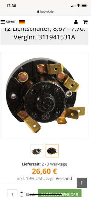

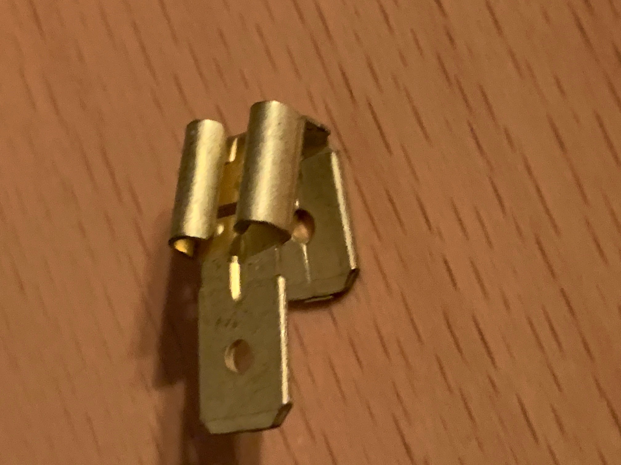

Die derzeit verfügbaren Schalter von den Ersatzteilhändlern haben, wie schon beschrieben,die Klemme 57 am Gehäuse, allerdings ist sie nicht mit einem Klemmfähnchen für einen Klemmverbinder versehen (siehe Bild) Die Klemme ist aber intern im Schalter geschaltet. Man kann nun in den Kupferpol der Klemme 57 ein Loch (0,6mm) etwa 2-2,5mm tief bohren. Daran lässt sich dann mit einer kleinen Blechschraube (häufig bei billigen Elektrogeräten zur Verschließen des Batteriedeckels benutzt) ein Klemmverteiler (siehe Bild) mit Schraubensicherungslack einschrauben und der Schalter funktioniert wie der Originalschalter aus dem T2a mit der Klemme 57. Darüber hinaus hat er auch eine funktionsfähige Dimmerspirale für die Instrumentenbeleuchtung. Die Schalter sind etwas unförmig und man muss beim Einbau darauf achten, dass die Kabelklemmen nicht am der Armaturenbrettunterkante auf Masse schließen. Am besten gut rundum abisolieren. Die Schalter hab ich bei BusOk und Serial Kombi gefunden.
Serial Kombi ist günstiger, aber die Fracht aus Frankreich ist heavy!
