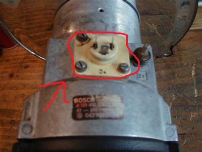

ich überhole derzeit meinen Reservemotor für den späteren Einsatz.
Aktuell hänge ich an der Lichtmaschine fest. Nachdem ich den Schleifring und die Lager ersetzt habe, möchte nun die Lima komplettieren.
Dazu fehlt mir allerdings die Trägerplatte, die die Kohlen/Bürsten hält:
Hat dazu jemand eine Teilenummer oder weiss, wo ich diese (ggf. samt neuer Kohlen) beziehen kann?
Vielen Dank im Voraus
Beiträge: 7678
Re: 50A Generator Kohlenhalter
Hallo Jan,
neunzehn71 hat geschrieben: 29.11.2019 00:06 Hat dazu jemand eine Teilenummer...
Nach den mir vorliegenden Informationen, sollte es sich wohl um die Teilenummer 043 903 503 A handeln.
neunzehn71 hat geschrieben: 29.11.2019 00:06 … oder weiss, wo ich diese (ggf. samt neuer Kohlen) beziehen kann?
… leider nicht. :?
Austausch: https://www.wagenteile.de/shop_de/90350 ... 503ax.html
Z.ZT. nicht lieferbar: http://www.vag24.de/Buerstenhalteplatte ... hstromlima
