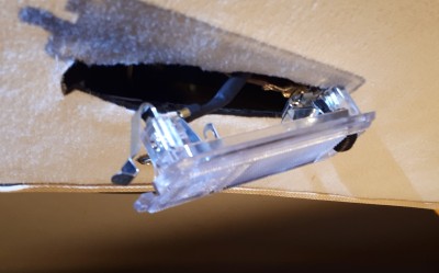

die Lampe der Innenbeleuchtung in meinem T2 b passt nicht in die Öffnung im Himmel.
Gibt es für Westfalia extra Lampen?
Ist die Lampe aus früheren Jahrgängen größer?
Die Lampe vom T2b ist ca. 1 cm zu kurz,
Gruß Jürgen

Es gab wohl Aug. 1975 ein Wechsel der Innenleuchte...
siehe Kataloge wie BUS Ok: https://www.bus-ok.de/T2-Innenbeleuchtung
Welches Modelljahr hast Du? Die Unterscheidung T2a / T2b ist oft zu grob...
Dein Bild sieht bei der Innenleuchte nach später (oft billigeren) Version aus.

Sag mir mal die Maße. Ich habe noch einige hier liegen.
Re: Innenbeleuchtung
Hallo
die Masse de Öffnung sind 10/4 cm.

Habe hier 2 liegen
Länge des Glases Aussen 93mm
Höhe 35mm
Höhe 35mm

Hallo
die Abmessungen haben die Lampen die ich habe auch.
Die Frage währe jetzt sind die von vor 1974 grösser?
Kann da mal bitte jemand messen.
Da der Bus mal ein Frontschaden hatte sind anscheinend einige Teile von vor 1974 eingebaut worden.
