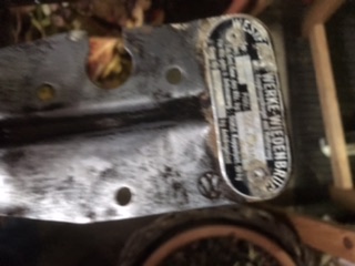

Ich bin gerade dabei eine Westfalia Kupplung 1800 (321 125 - Bj 78) zu entrosten und aufzuarbeiten um sie an meinen 77er T2b anzubauen.

- auf meinem Foto (zugegeben...sehr schlecht) erkennt man einen VW Stempel. Ist das ein Hinweis, dass die Kupplung bereits ab Werk verbaut wurde und kein Nachrüstsatz war?

das VW Zeichen ist bei meiner ab Werk auch zu sehen (nach der Resto, vorher verdreckt
(hier unten zwischen Plakette und Steckdose, wenn man rein-zoomt)
