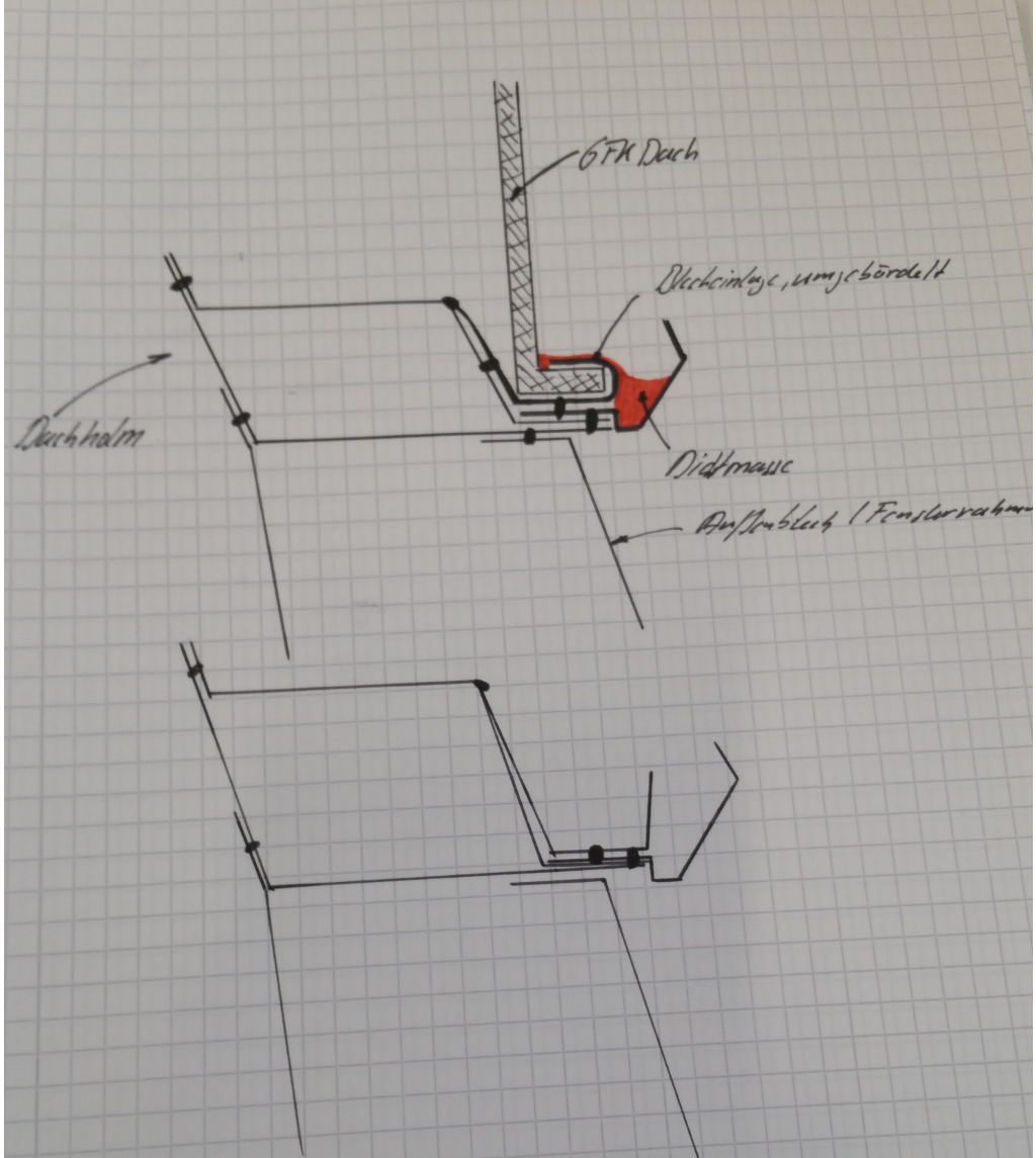

ich bräuchte mal die Hilfe von jemanden mit einem originalen Werkshochdach:
Hintergrund ist, das ich bei meinen, nachträglich zum Hochdauch umgebauten Bus die Regenrinne komplett tauschen muss. Beim Umbau wurde die originale Dachhaut größtenteils abgeflext. Einen kleinen Rand hat man aber stehen lassen, hochgebogen und dann mit dem GFK vernietet. Nicht grade elegant...
Ich will das jetzt möglichst original nach Werksvorgaben umbauen, mir fehlen aber dazu die entsprechenden Informationen. Was ich weiß ist, das original ein Blechstrefen in der Regenrinne lag, mit dem das Dach dann verbördelt wird. Soweit so gut, der entsprechende Rand ist am Dach zum Glück noch vorhanden.
Mir stellt sich aber die Frage, wie der entsprechende Holm dahinter aufgebaut ist. Gibt es tatsächlich keinerlei Dachhaut und nur die Regenrinne, oder gibt es einen Teil der Dachhaut der mit dem Holm verbunden ist, wie z.B. bei den hinten angeschlagenen Westfalia-Dächern. Letzteres würde meiner Meinung nach die Konstruktion deutlich stabiler machen.
Ist leider ewas schwer zu erklären, daher habe ich mal eine Skizze angefertig, wie ich mir das vorstelle: Die Darstellung oben ist die fertige Konstruktion, unten habe ich das Dach dargestellt, bevor das Hochdach installiert wird. Der Blechstreifen zum Bördeln ist noch offen.
Mein aktueller Plan ist es, das ich die Regenrinne + einem kleinen Stück der Dachhaut verwende. Die Dachhaut verbinde ich dann mit dem Holm. Das ist zwar vom Korrosionsschutz eher ungünstig aber von der Stabilität besser. Alternative, ich entferne die Dachhaut vollständig und schweiße nur die Regenrinne an. Vorher würde ich noch mit der Schweißpunktzange den Blechstreifen einsetzen.
Was meint ihr?

Ich komme da jetzt nicht ganz mit, die Regenrinne ist direkt Bestandteil der Dachhaut. Wenn du die Schweißpunkte in der Rinne auf bohrst dann kannst du die Haut mit eine abheben, ein großes Teil.

ja genau das ist ein einzelnes Teil. Die Bleche die ich hier schon besorgt habe, besitzen auch noch einen kleinen Teil der eigentlichen Dachhaut.
Am Bus habe ich alles entfernt, also Regenrinne und Reste der Dachhaut, es steht hier nur noch der Rahmen.
Ich will nur wissen wie das bei den Werks-Hochdächern gelöst war, also ob hier ein Teil der Dachhaut mit eingearbeitet wurde, oder ob nur die Regenrinne alleine vorhanden ist.

PS.: In dunkler Erinnerung habe ich, daß bei nachträglichem Einbau solcher Dächer die Dachhaut irgendwo weggeschnitten wurde. Eine "mit(über)tragende Funktion hatte die nicht - das richtete alles alleine das pampige Wundermittel (gut, bei unsauberer Verarbeitung lagen die Ergebnisse ja erstmal nur unsichtbar vor und im Dachschrank die Wäsche war naß...).

Joa, da könnte man mal etwas konservieren. Das täte schon gut. Allerdings ist das 200% besser als alles was ich hier an der Dauerbaustelle vorgefunden habe.
Ich bin jetzt dabei den Dachrahmen abschnittsweise zu renovieren. Den heikelsten Teil über der Schiebetür habe ich jetzt fertig. Da musste ich tatsächlich auch das darunterliegende Blech noch machen. Mit dem Effekt, dass da kaum noch Stabilität drin war und ich den Rahmen zusätzlich abstützen musste. Nun ist das schon wieder deutlich stabiler. Das muss sehr lange undicht gewesen sein und im Rahmen stand das Wasser. Offenbar rechts mehr als links.
Als nächstes kommt der Rahmen über den rechten Vordertüren und die beiden Ecken hinten dran. Anschließend kann ich mich an die Regenrinne machen und dann entscheide ich auch entgültig wie ich das genau löse bzw. ob ich der Dachhaut eine gewisse Stabilitätsfunktion übertrage. Schaden würde es nicht, besonders stabil ist die ganze Konstruktion meines Erachtens nicht.
Auf jeden Fall haben die Bilder schonmal sehr geholfen. Auch die von den Übergängen der B- und C-Säule in den Vertsärkungsrahmen des Daches.
