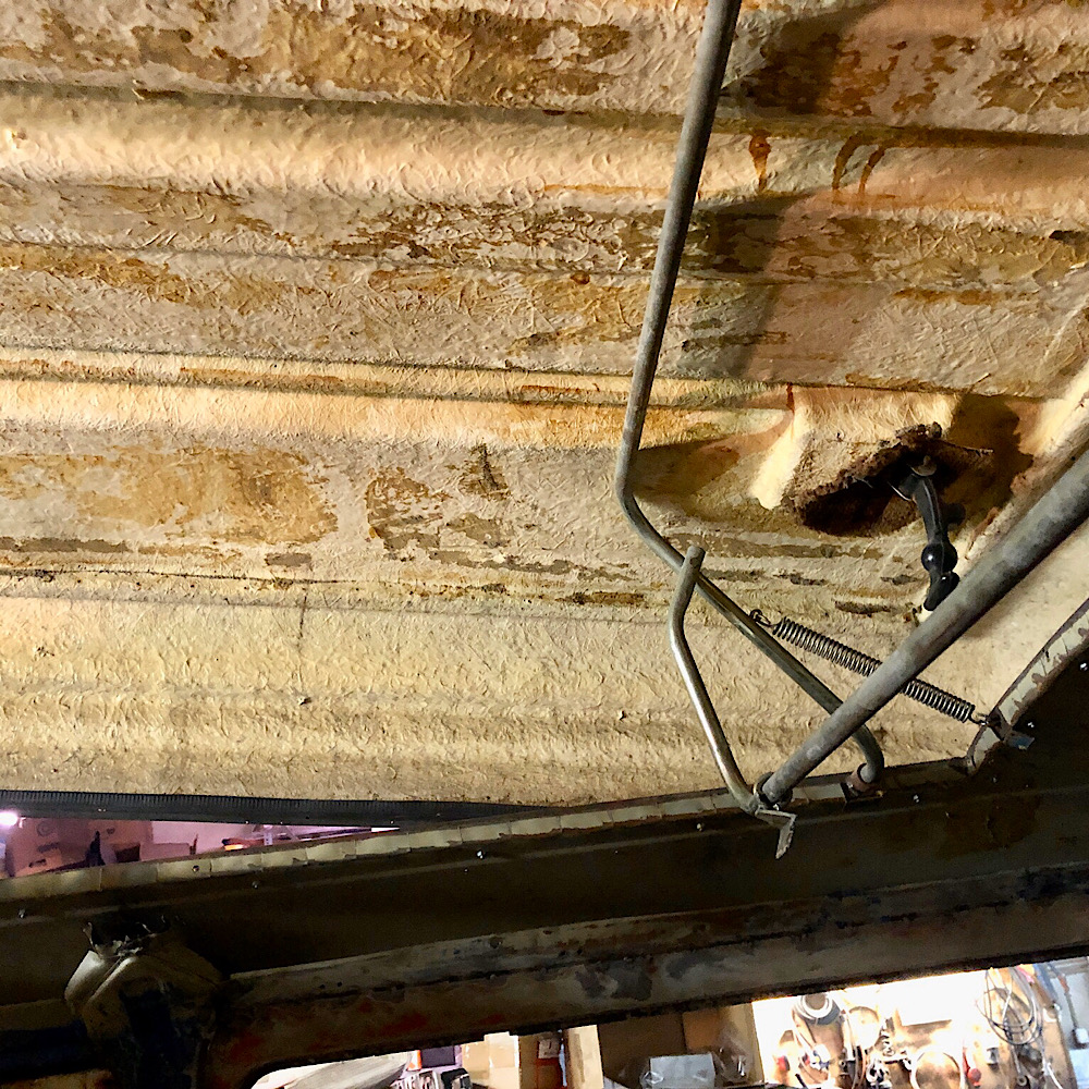

Moin, mein Transporter wurde auch nachträglich mit einem Danbury Hupdach aufgerüstet.
Zur Stabilisierung dient ein festgeschraubtes L-Profil, an dem die Dachhaut abgekantet wurde. Das Gestänge ist an dem L-Profil befestigt. Das Gestänge rüste ich aber gerade auf die wesentlichen stabilere Westfalia Konstruktion um.
Anbei ein Bild, mehr Bilder von Details sehr gerne auf Nachfrage.
Transporter Hupdach Grüße ;-)
