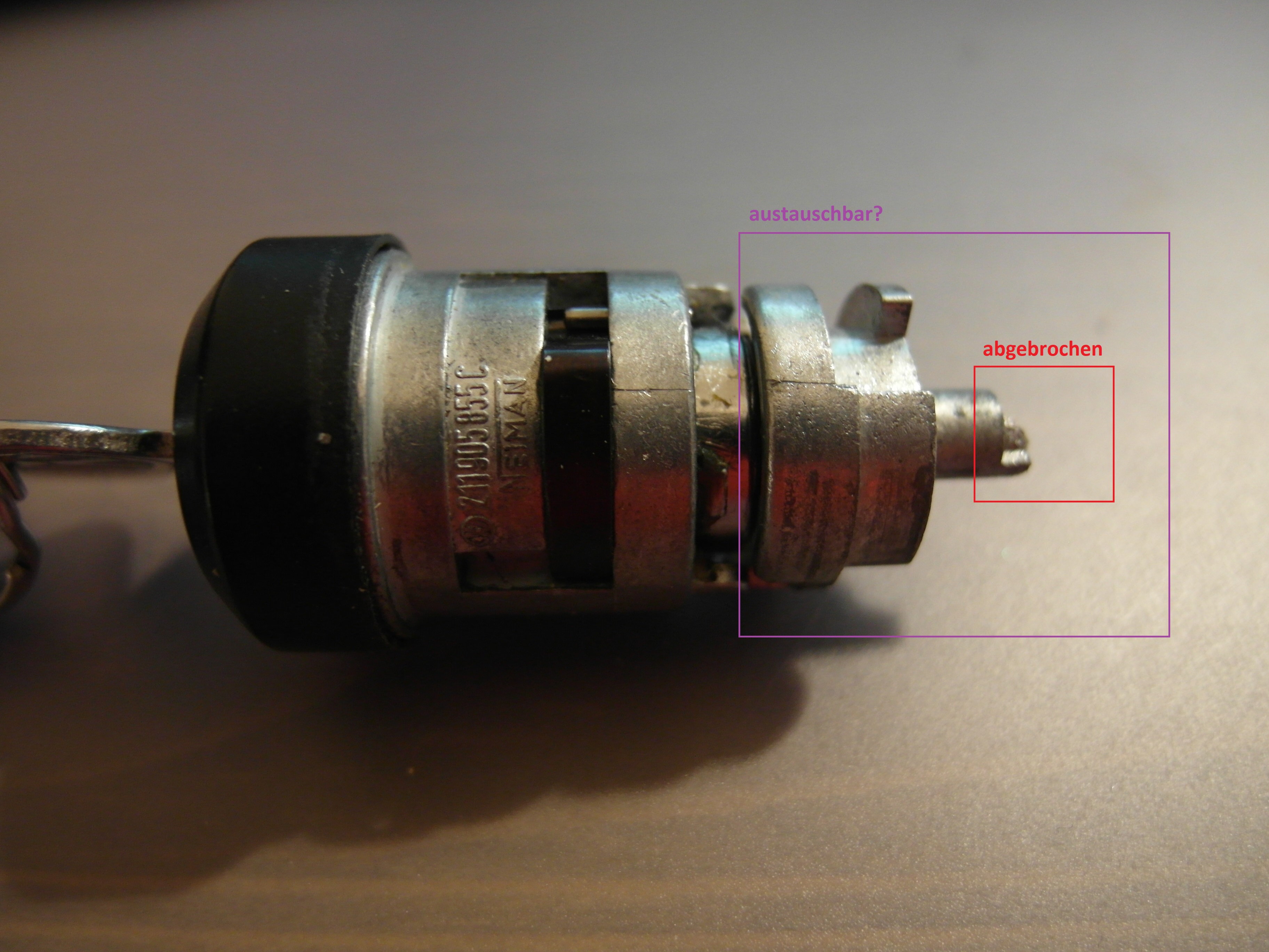

Bei mir ist beim Zündschloss leider die Führung für den Anlassschalter abgebrochen. Die abgebrochenen Teile habe ich noch. Ich könnte versuchen diese mit 2K-Kleber wieder zu reparieren. Was mir allerdings lieber wäre ist, das ganze hintere Teil zu ersetzen. Weiss einer, ob man die Schlosser auseinanderbauen kann?

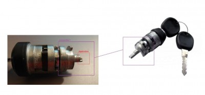

Da ich mich offenbar unklar ausgedrückt habe hier meine ursprüngliche Idee:
- Neues 90°-Schloss kaufen
- Altes & neues Schloss zerlegen
- Hinteres Teil am alten Schloss durch das "Neuteil" ersetzen (siehe Bild unten)
- Altes Schloss wieder in den Bus einbauen

ja man kann ein Zündschloss zerlegen. Für den Schließzylinder selbst benötigt man spezielles Werkzeug.
Das hintere Teil kann man demontieren indem man das Schloss mit einem Schlüssel öffnet und einen Splint in dem frei werdenden Bereich austreibt. Vorher die Position merken! Dann ist darauf zu achten, das man den Schlüssel weder dreht noch zieht. Sollte das denn noch passieren, wird das Schloss gesperrt und lässt sich nur mit speziellem Werkzeug wieder in Stand setzen. Fotos habe ich dazu keine.
Ich mache soetwas von Zeit zu Zeit. Auch kann man das Schloss an einen Schlüssel anpassen. Aber die Schließplatten haben andere Abmessungen wie die üblichen Türschlösser, daher benötigt man auch fast immer einen Teilespender.
