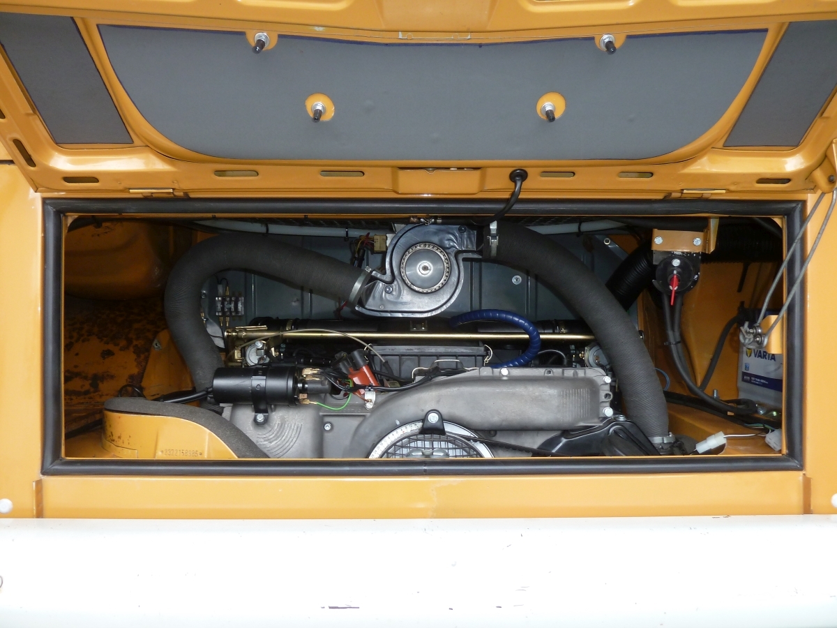

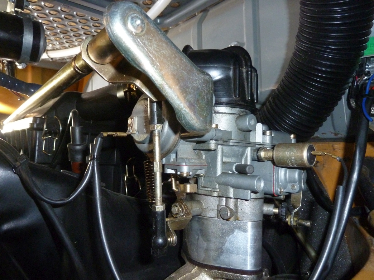

Servus,
anbei ein paar Bilder von der Vergaseranlage samt Ansaugung.
Derzeit sind die 36-40er Solex Vergaser mit Hauptdüse G142 und Leerlaufventil G60 ausgestattet.
Super wäre wenn jemand Erfahrungswerte bzgl. einer vernüftigen "Startbedüsung" für die 2,1L Variante hätte.

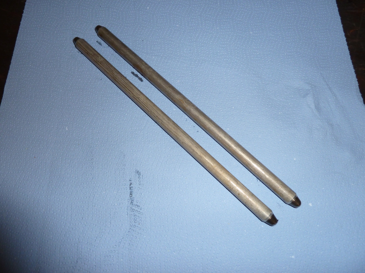

Bin bisher mit den abgebildeten Alustößeln unterwegs gewesen.

....mit diesen Alustösselstangen solltest du auch weiter fahren!!!Lado hat geschrieben: ↑07.01.2020 19:00 Servus,

Ja, definitiv!
Hab mir die damals extra kaufen müssen, da mein Motor vorher Hydrostößel hatte und entsprechend andere Stößelstangen.
