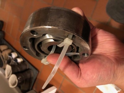

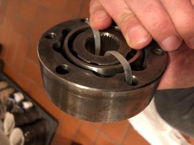

Bei 3 Gelenken war es ja einfach. Die Seite , die auf dem inneren Ring einen Anlauffläche hat, musste an die Wellen-Scheibe (also Richtung Wellenmitte).
Nun hab ich hier ein Gelenk ohne diesen Ring.
Hat jemand einen Tip wie rum das muss? Wirkt sonst sehr symmetrisch auf mich.

die angefaste Seite der Nabe gehört nach innen (also zur Wellenmitte) und die umlaufende Rille des Außenringes gehört nach außen. Auf Deinem ersten Bild geht die Welle also durch Deinen linken Daumen durch. Beim zweiten Bild auch :mrgreen:.
