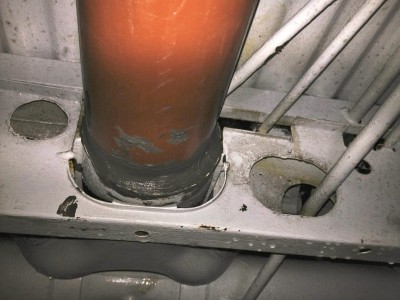

So,
heute das Abgasrohr montiert. Ich habe es mit Ofenfermit abgedichtet. Ich frage mich nur ob das Fermit bei den Autovibrationen halten wird..
Beiträge: 3713
Registriert: 15.09.2008 21:12
Re: T2b Heizungsrohr unterm Laderaum
Beitrag von Polle »
Das sieht mir aus wie mineralische Mumpe. Das hieße, sie wird fest und hätte mit Vibrationen mittelfristig n Problem.
Es gibt da auch so n rotes flexibles Zeug. Ist bis 300 Grad temperaturbeständig. Ich komm gerade nicht auf den Namen.
Uli oder Heiko dürften wissen, was ich meine. Vielleicht geben sie es ja preis.
Vielleicht komm ich ja noch drauf.
Gruß Polle
winniwinter
Beiträge: 404
Registriert: 03.05.2011 10:58
Beitrag von winniwinter »
Ich werd' es jetzt erstmal so probieren und im Auge behalten. Mal gucken wie das Rohr am Ende der Saison aussieht :)

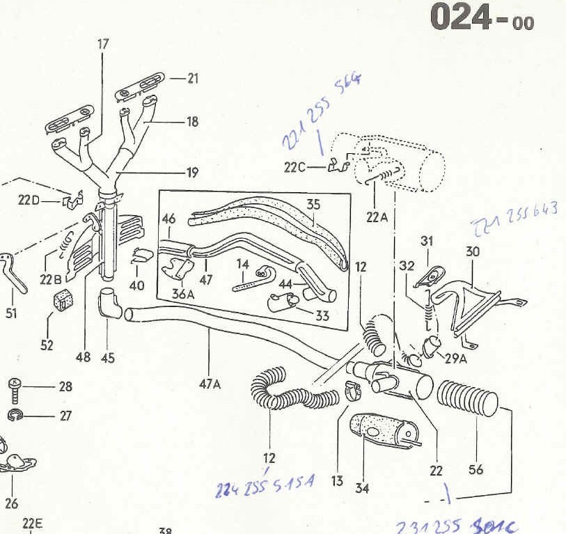

Hallo Gemeinde,
ich muss das hier nochmal aufmachen: mein Westfalia MJ 77 spuckt fleißig Papierfetzen aus allen Heizungsöffnungen.
Kann mir jemand sagen, wieviel Meter in welchem (Innen- und Aussen-)Durchmesser ich brauche, wenn ich alle Pappschläuche tauschen will? Ist zu kalt, um jetzt unter den Bus zu kriechen :|
Ich habe keine Standheizung und nur einen Ausströmer in den Fahrgastraum am Durchgang unten im Boden.
Ich denke, ich brauche hiervon die Nummer 47A und 56. Wie ist der Ausströmer angeschlossen?
Noch mehr? Gibt es Bezugsquellen dafür? Ist es z.B. der hier?
Danke
Georg
Beiträge: 2580
Registriert: 27.04.2004 11:00
IG T2 Mitgliedsnummer: 354
Hallo Georg,
bei meinem 78er habe ich die Wellschläuche vor jahren mal gewechselt.
Teil 47 A: doppelwandiger Pappwellschlauch, innen 80 mm, außen 90 mm, Länge weiß ich nicht mehr, war fertig konfektioniert, Nr. 211 255 825 C
Teil 56: dito, aber Abmessungen innen 90 mm, außen 100 mm, Länge 950 mm, Nr. 211 255 785 F
Ich könnte mir vorstellen, dass man mit zwei ineinander gesteckten Alu-Wellschläuchen dieselbe Isolierwirkung bekommt, dafür aber wasserfest.
Viel Erfolg
