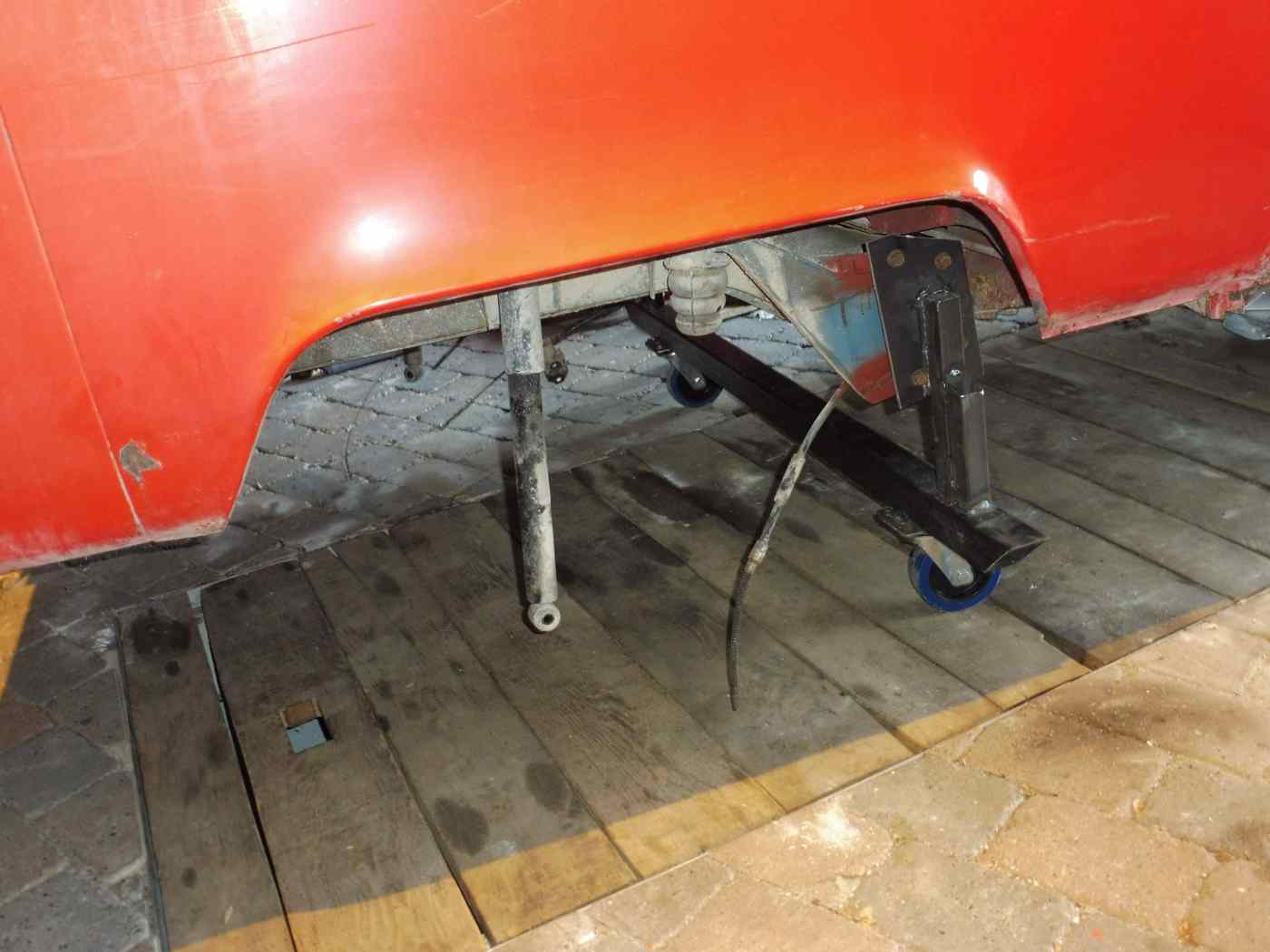

Ich restauriere gerade einen T2 BJ 70, MJ 71.
Hier muss der linke Radlauf komplett und der rechte in Teilen ersetzt werden.
Links ist schon einmal die Seitenwand gewechselt worden.
Rechts ist noch alles original.
Nun ist mir aufgefallen, das der rechte originale anders geformt ist als der linke, bereits ersetzte.
Kann mir dazu jemand was sagen?
Bild hab ich irgendwo. Reiche ich nach.

Da hat wahrscheinlich ein einfacher verfügbares Radlauf reingebruzelt?
In Deinen alten Bilder sehen beide Seiten verdächtig falsch aus - oder sind es unterschiedliche Fahrzeuge?
ausgestellter Radlauf hinten bis 12.70 spitz zulaufendes Blech
ausgestellter Radlauf hinten ab 01.71 abgekantetes Blech und gerade Abschnitt
Quelle: https://www.bulli.org/t2-infos/t2-model ... .html#c243

"Durch den Einsatz breiterer Reifen - bisher 5JK x 14, jetzt 5 1/2 J x 14 - wurde eine Änderung der hinteren Seitenteile / Radhäuser erforderlich, um die Freigängigkeit der Reifen - auch bei aufgelegten Schneeketten - zu gewährleisten."
Quelle: http://www.michaelknappmann.de/bulli/mi ... dellaa.htm
(Die Schiebetüren wurden deswegen auch schmaler/dünner ab dann... )

da hast du dann wohl noch auf einer Seite einen sehr selten gewordenen Radlauf.
Leider gibt es für den spitzen Radlauf keine passenden Reparaturblech, sondern du musst da wie auch auf der anderen Seite auf die späteren T2b Form ausweichen.
Oder eben umbauen. Geht auch

ja. Ich habe schon den ausgestellten Radlauf und 5,5x14.
Dann habe ich den Spitz zulaufenden Radlauf.
Und zumindest auf der rechten Seite schon mal alles richtig gemacht, denn leider gibt es die Radläufe nicht als Reparaturblech. Mann muss das abgekantete Blech gerade hämmern.
Das steht mir dann auf der linken Seite noch in Aussicht.
Das Seitenteil auf der rechten Seite wurde damals professionell eingeschweißt.
Das ist sehr gut zu erkennen.
Ich bin erst ab dem letzten August in das T2 Thema eingestiegen.
Hab mir schon viel angeeignet, aber diese "Kleinigkeit" war mir neu.
Zum Glück noch rechtzeitig erkannt.....
Vielen Dank für die rasche Info. Großartiges Forum

das wird natürlich angepasst, da der linke Radlauf nach der Erneuerung innen scheinbar nicht versiegelt wurde ist er nach all den Jahren dort ziemlich durch und muss neu.
