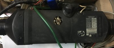

kann mir jemand von euch sagen ob man diese sorte standheizung( foto )im innenraum des fahrzeugs einbauen kann/muss oder ob das teil auch unter den Bus kann?
hat jemand von euch lust und zeit mit mir gemeinsam das teil einzubauen?...ich habe keine ahnung von dem zeugs....ich will es nur warm haben!

Hallo Theo,
Eberspächer B1L mit Inbetriebnahme '91.
D.h. das Teil brauchte alle 10 Jahre einen Austausch des Wärmetauschers/Brennkammer,
dessen Austausch auch auf der Standheizung vermerkt hätte sein müssen. Da ist nix.
Solche Wärmetauscher für alte Standheizung gibt es aber eher nicht mehr - für neuere kosten sie so um 600 €.
So kann der TÜV Dir das Teil stilllegen... obwohl durch neuere Standheizungen (die den Austausch nicht mehr benötigen) dieses wohl der TÜV nicht mehr gezielt überprüft... Also sprich mit Deinem TÜV Prüfer...
Meine '98er B1LC liegt seit Jahren deswegen seit 2008 in der Garage... war trocken im Karmann Kofferaum verbaut... die letzten Jahre wertlos...
Finde jetzt keinen Hinweis in der Doku, ob sie auch Unterflur geeignet ist/war (z.B. Ingress Protection IP65 oder ähnlich)...
Denk daran, das so eine alte Standheizung nicht gerade leise ist - such Dir ggf einen Schaldämpfer von späteren Modellen.
Wenn Du einen Camper mit Gas hast, muss die 10x10cm Gas Entlüftung unterm Auto weggeleitet werden mit einem Blechschnorchel, damit die heißen Auspuffgase der Stadnheizung das Gas nicht entzünden können.

Hallo Theo
die Heizungen wurden bei den T3/4/5.. immer unter dem Wagen verbaut. Die sind auch echt laut deshalb willst du die schon gar nicht drinnen haben. Die neueren von Planar oder Webasto sind auch nicht leiser.. Es gibt noch eine Bootsheizung die extra leise entwickelt wurde da beim Boot die Heizung ja immer innen ist.
Aber die ist vergleichsweise teuer.
Ich hab mal einen Thread aufgemacht wo man die Heizungen einbauen könnte.. such mal nach Airtop 2000 dann solltest du das Teil finden. da sind ein paar Ideen dabei.

Hallo Theo,
bei meinem Zwitter war die originale Standheizung im Motorraum auf der linken Seite verbaut worden, da würde ich aber niemals selbst auf die Idee kommen, eine Standheizung einzubauen. Ist nur so ein Gefühl, wahrscheinlich zu viele brennende Busse gesehen. Mein T4 California hat eine Eberspächer D2, die unterflur verbaut ist. Das Abgasrohr ist ca. 1 m lang und endet vor dem linken hinteren Radkasten. Frischluft wird in etwa in Fahrzeugmitte angesaugt.
Bezüglich des Wärmetauschers: Es ist richtig, dass die alten Standheizungen alle 10 Jahre einen Tausch des Wärmetauscher erfordern. In praxi hat sich dafür bei mir noch nie jemand bei der HU interessiert. Meine Eberspächer ist von 1996 und noch mit dem ersten Wärmetauscher. Ich habe ein CO-Warngerät im Fahrzeug, um mein Gewissen etwas zu beruhigen.
Müssen die Dinger eingetragen werden? Wenn das so sein sollte, wäre der alte Wärmetauscher wahrscheinlich ein Problem. Bei meinem T4 ist die Luftstandheizung eingetragen.
Ronald

ich habe die Standheizung vorne unter dem Fußraum des Beifahrers installiert und leite über einen "Klimaschlauch" die Warmluft in den Fahrgastraum über den Ausströmer hinten. Ist leider eine längere Strecke, weshalb der Wärmeverlust recht hoch ist. Ich löse das bei zeiten über einen Doppelwand-Schlauch. Wenn interesse besteht kann ich gerne ab März mal Fotos machen.
PS Habe aktuell die B1L eingebaut. Die ist jedoch sehr laut und auch eher uneffizient wie ich finde.

Theo hat geschrieben:Wischen Fußboden Blech und dem Schutzblech, welches die Pedale etc verdeckt
